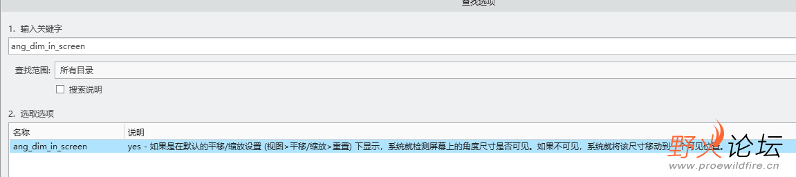

[求助] CREO 10.0 版本越高 用户体验越差

要规避确实可以规避!手动调整也可以..只是相比 proe5.0  以及creo4.0 ,旧模式更加舒服.. 这个新的模式我在工作中 改图的时候已经吃过无数次亏了..比如是昨天画的图..今天来尺寸该小! 然后一通操作下来尺寸线显示把屏幕沾满了

可以自动缩放的!你的设置有问题

我试了下,画一个圆,直径尺寸2000,再改为2,尺寸线很长,看着不舒服,手动调整尺寸线靠近圆,然后是反复改大,改小,之后尺寸线每次都是正常靠近圆的。说明第一次显示不正常。

请教一下修改哪一个配置选项?"sketcher_refit_after_dim_modify" 这个配置选项YES,NO都是试过了没有, ...
应该是你的配置文件有问题,我从PROE2001开始用,现在用的是CEREO9.0没有出现这问题。就是9.0版本经常出现打开文件卡死。

用一台全新电脑只装CREO10.0   用PTC默认的配置文件  都有此问题   你居然说没有
