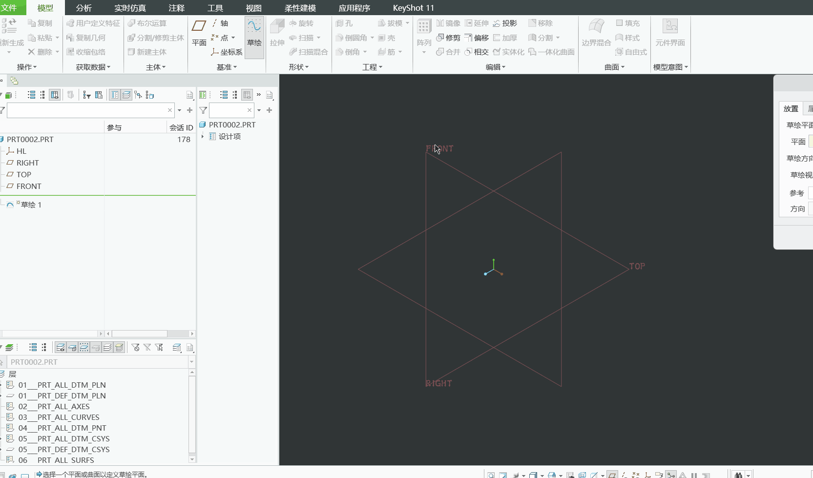

缩放是按旋转中心缩放,尺寸由大改小旋转中心和坐标系不重合,尺寸线太长,体验是不太好

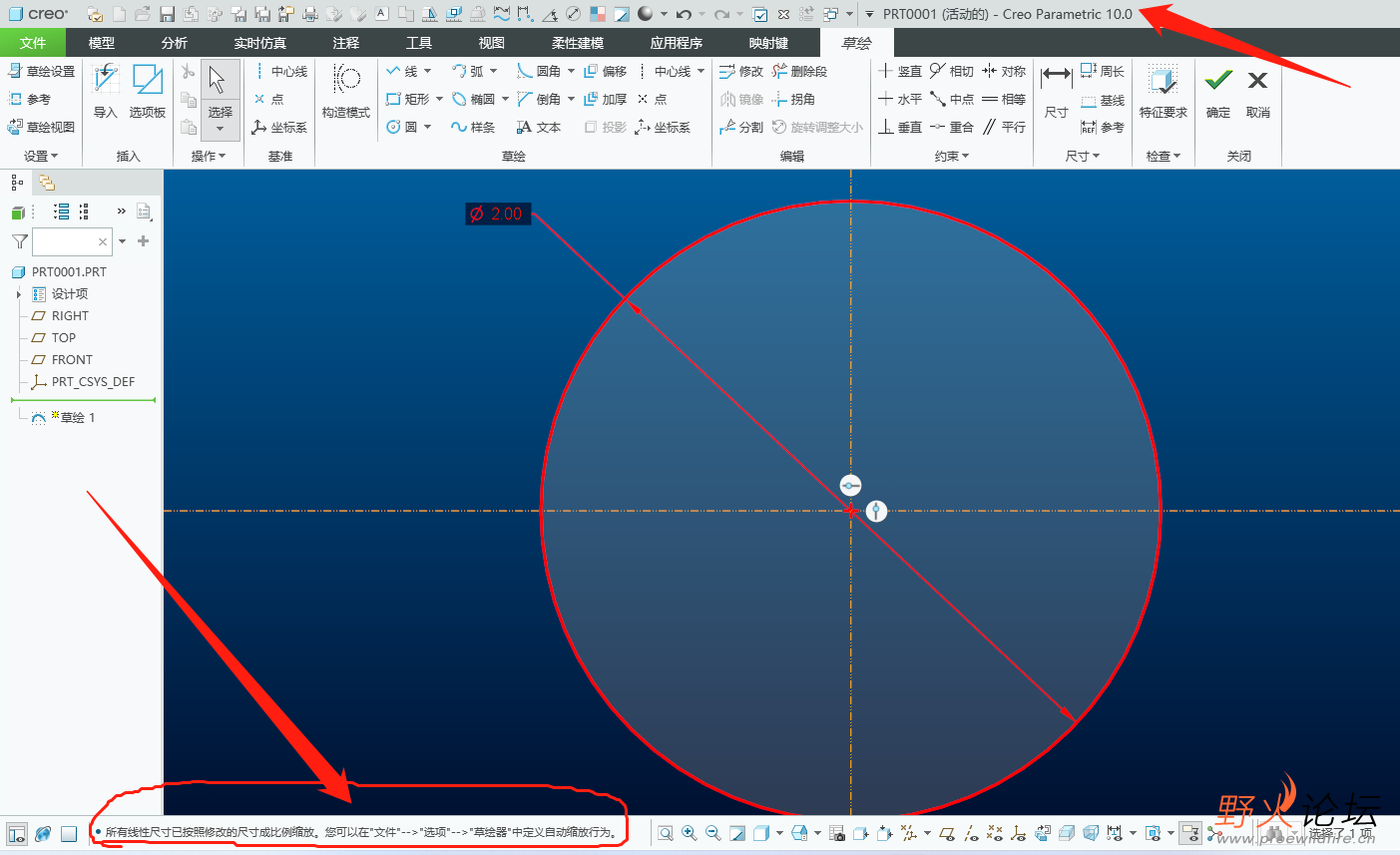

开始圆的默认外径是1000多的,改为2后的状态,我的10.0也是这样,正常!

可是别人的又没有问题!楼下两哥们的就没有问题....我找不到原因了!应该不是软件问题..是配置问题

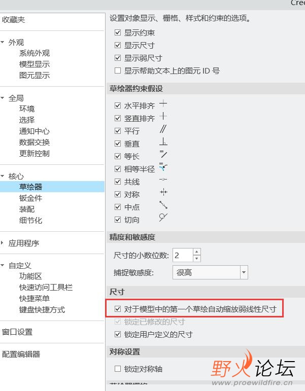

和其他配置没啥关系。
另外养成一个好习惯,把配置里带 QQ截图20230423142246.jpg 的配置删除掉,这些都是creo淘汰掉的。

我注意到了! 你始终没明白 楼主所说的情况...楼主所针对的情况是改图,改图改图
尺寸缩放问题.rar
1.76 MB, 下载次数: 23
我上传不了动图.做成压缩包了
