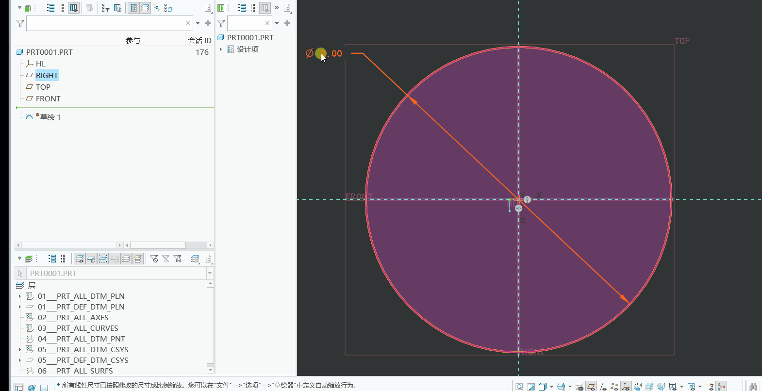

[求助] CREO 10.0 版本越高 用户体验越差

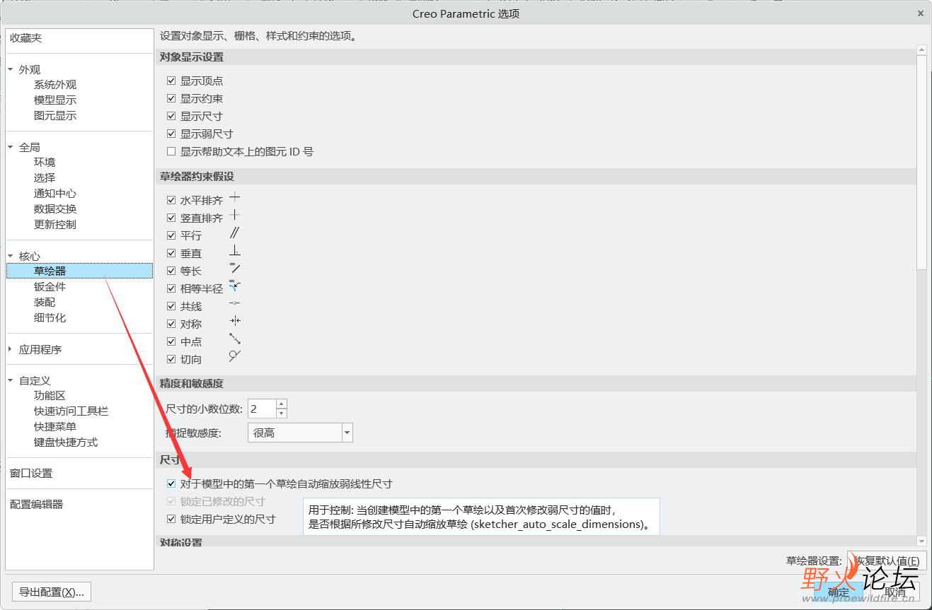

发表于 2023-4-23 11:25 | 显示全部楼层
爱与痛的边缘 发表于 2023-4-22 11:31
!在2D截面中进行尺寸修改后,或创建第一个特征时整修截面
sketcher_refit_after_dim_modify no
改这个配 ...
你这个应该是尺寸修改后画面不自动缩放

 楼主| 发表于 2023-4-23 11:33 | 显示全部楼层
godhlcs 发表于 2023-4-23 11:06
creo10测试了。效果如图,没遇到你们说的情况。
情况你都没搞明白,你这种操作方式是基本正常(但和proe creo4.0相比还是有BUG存在的):你是将 小尺寸改大,再改小
而我说的是:将一个大的尺寸改小,比如  进入草绘 先画一个2000的圆  再改成 2  你试下看!
这种情况我估计是和基准平面有某种关系

发表于 2023-4-23 11:40 | 显示全部楼层
大佬能不能发一下配置文件? 我按照你说的设置了任然 达不到你示意的效果
1760
2353
发表于 2023-4-23 11:45 | 显示全部楼层
voice 发表于 2023-4-23 11:33
我说下我的,如果不去手动拖动就能自动缩放,如果你创建了标注后拖动过就无法自动缩放
不手动修改拖拽确实可以!但是这不符合实际工作情况啊...实际工作肯定会修改尺寸.已经拖拽到合适位置..方便后续阅读修改.....但是这么一来就又得一个一个的去重新调整...工作忙的时候烦死了
