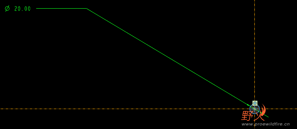

[求助] CREO 10.0 版本越高 用户体验越差

!在2D截面中进行尺寸修改后,或创建第一个特征时整修截面
sketcher_refit_after_dim_modify no
改这个配置选项
刚刚看了一下,C4默认是yes,C10默认是no。

发表于 2023-4-22 12:11 | 显示全部楼层
改这个配 ...
不是这个选项!该yes了一样有问题

发表于 2023-4-22 12:45 | 显示全部楼层
可能是配置文件不合适,很多旧版的配置编辑在新版上是被禁用的

发表于 2023-4-22 12:49 | 显示全部楼层
试过creo出厂默认配置也有这个问题,估计只有preo版本没有这个问题了

发表于 2023-4-22 12:53 | 显示全部楼层
如果尺寸一多,要去一个一个的手动调整!真的增加很多工作量

发表于 2023-4-22 13:53 | 显示全部楼层
更改配置选项sketcher_animated_modify yes

发表于 2023-4-22 14:50 | 显示全部楼层
ChaoWes 发表于 2023-4-22 14:04
你的配置文件问题
请教一下修改哪一个配置选项?"sketcher_refit_after_dim_modify" 这个配置选项YES,NO都是试过了没有,,
所针对的问题是大尺修改小尺寸(例如2000修改为20),视图缩放后标注线很长,需要手动调整的问题,也就是上面图片中的问题

发表于 2023-4-22 15:05 | 显示全部楼层
你的配置文件问题
我刚测试了c4.0和c8.0和"sketcher_refit_after_dim_modify" 这个选项无关
在4.0里面sketcher_refit_after_dim_modify无论yes  或NO 重新缩放后尺寸线会自动调整到合适位置
在8.0里面sketcher_refit_after_dim_modify无论yes  或NO  都会出现楼主描述的情况
