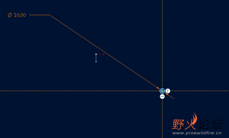

发表于 2024-9-24 09:12 | 显示全部楼层
godhlcs 发表于 2023-4-23 13:48
这点就不要纠结了,软件好用着呢
大佬,10.0草绘尺寸标注总是有光点这,要编辑草绘图形,总是优先捕捉这个光点,怎么破
