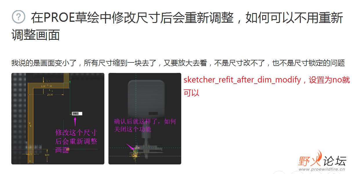

这是我早几年碰到的问题重新设置就没事。       在PROE草绘重修改尺寸后重新调整,如何可以不用重新调整画面,图片也是百度搜索一直保存着

sketcher_refit_after_dim_modify 这个选项我也是设置NO的,,不管用!你电脑上有没有creo4.0或者proe5.0,,这些老版本没有这个问题,你在老版本上操作一次就知道了。CREO6.0以后就是楼主说的那个模式了,大尺寸特征该小尺寸特征视图缩放到合适位置 就会出现这个尺寸线超级长的问题
