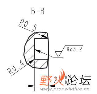

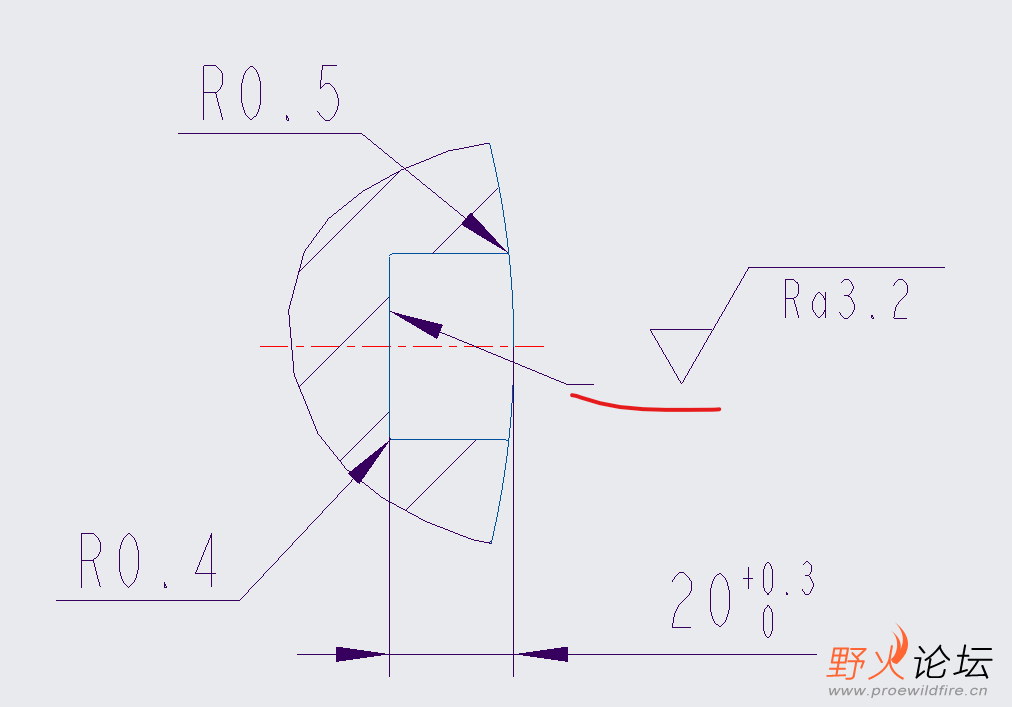

如图下所示,粗糙度与引线直径有段间隙
粗糙度
粗糙度
请问怎么设置,才能连起来?
如下图所示

发表于 2023-4-22 07:38 | 显示全部楼层
选择粗糙度符号 -> 表面粗糙度自定义 -> LEADER LINE
218
280
 楼主| 发表于 2023-4-26 14:01 | 显示全部楼层
