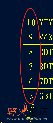

[求助] 工程图明细表,怎么让从1开始重新排序?
发表于 2023-4-21 08:41 | 显示全部楼层 |阅读模式
请大佬指点

发表于 2023-4-21 09:23 | 显示全部楼层
你这是固定过索引,然后删除了部分模型吧?删除掉你缺失的固定索引就回来了,然后再重新固定索引
 楼主| 发表于 2023-8-17 17:20 | 显示全部楼层
果然是的,谢谢大佬
