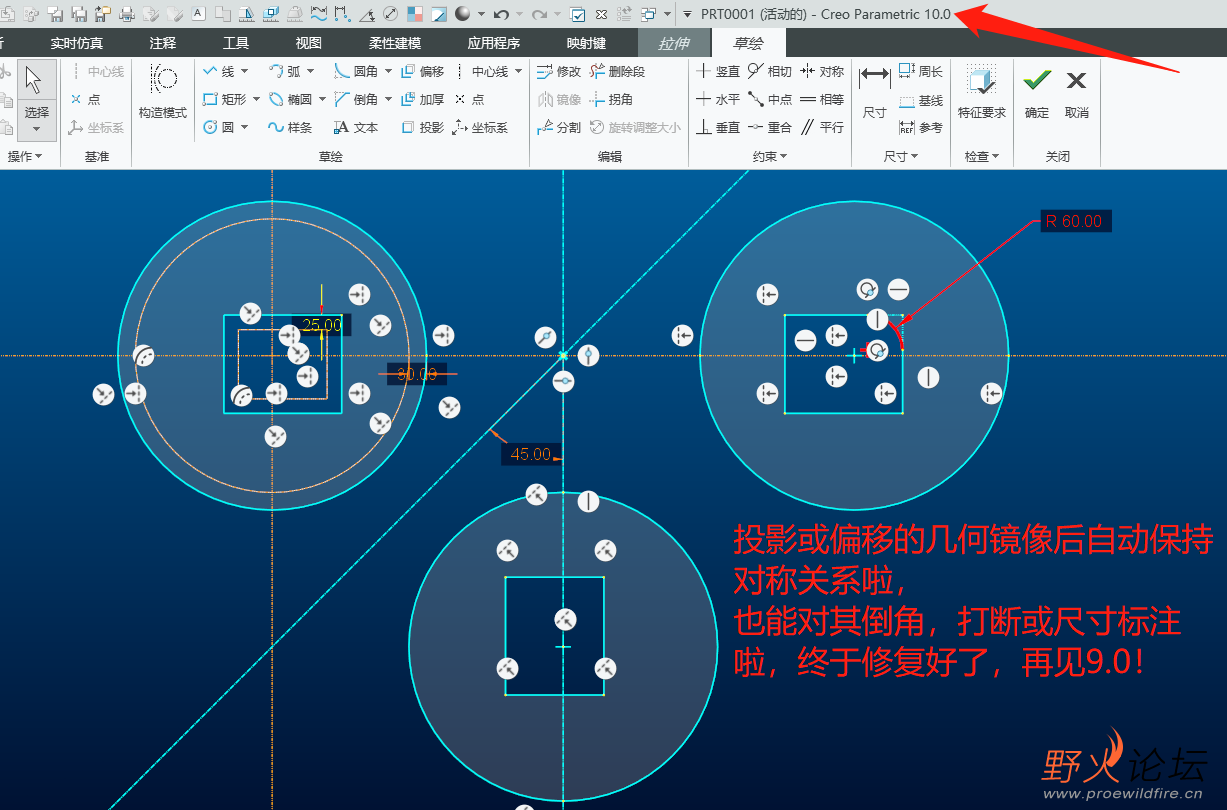

发表于 2023-4-20 13:41 | 显示全部楼层
9.0的老大难,终于修复啦!
终于修复啦!太棒了!
终于修复啦!太棒了!
