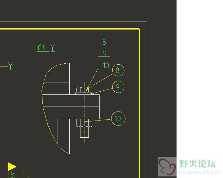

最近用proe作图的时候会遇到将球标零件号排成一列的情况,一直没去解决。原以
为用球标里面的合并就可以了,但是发现有的时候为了准确的表达和定位通常习惯手
动标注球标,所以合并好像不可以用了。
今天自己做了一个符号,专门用于排列的零件号。希望对大家能有用。
就像图中的8,9,10。
做了三级,分左右两边,基本够用了。
pileupbom.sym.rar
3.2 KB, 下载次数: 265

还可以多做一些,除了垂直方向排列的,还会有水平方向排列的。
只要掌握了方法,都是一样的,楼主出个自定义球标的制作及使用教程如何?
此外,要注意如果使用圆形球标,圆的大小最好要一致,配置文件中有球标的相关选项。

版主说的好,做的是比较粗糙,忘记把dtl文件里面球标大小的设置修改了。
