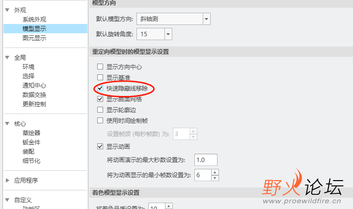

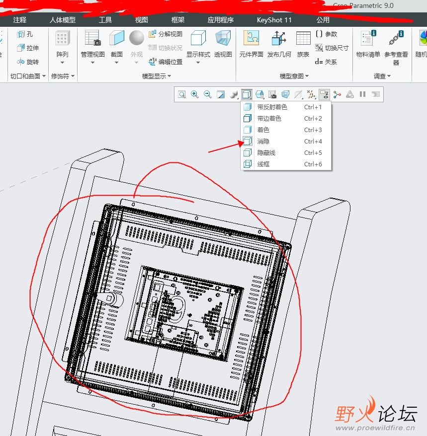

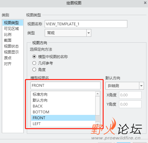

我有一个ASM的装配, 现在需要导出外观图。 最好就是消隐的视图下的只显示外壳的样子: 但是有一些用STP导入的3D配件图, 里面有面组和体积块这些的, 会在消隐模式下也显示为透视的细节, 影响了外观。
怎么在消隐的情况下也只显示这些导入的STP配件的外观? 导入的部件只是一个显示器, 我只需要在消隐的时候只显示一个屏幕: 现在连里面的钉和面组什么乱七八糟的都显示出来的。

发表于 2023-4-19 17:29 | 显示全部楼层
新建一个绘图,勾选这个
142
189

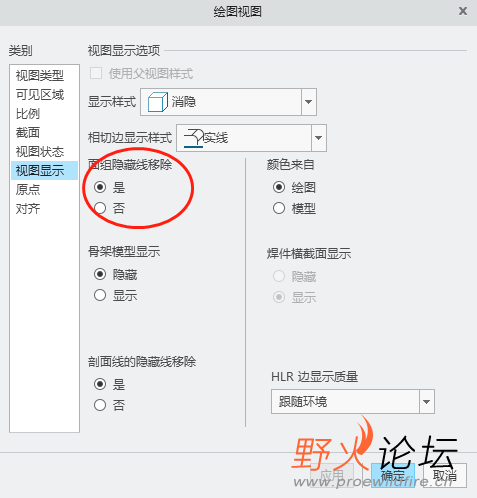

发表于 2023-4-19 17:33 | 显示全部楼层
勾选这个
142
189
发表于 2023-4-19 17:34 | 显示全部楼层
补图,选项里勾选这个

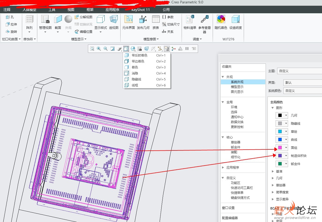

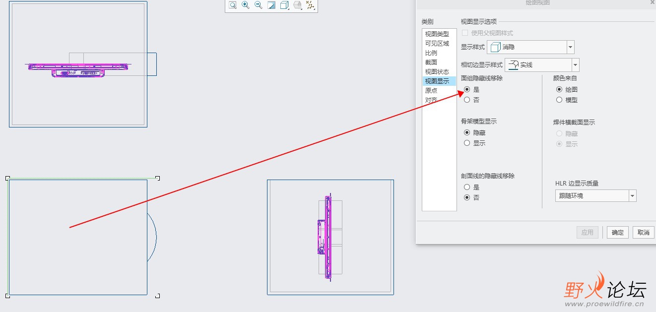

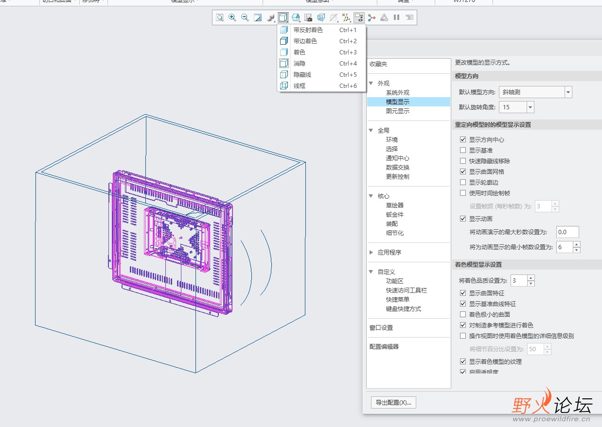

 楼主| 发表于 2023-4-19 18:09 | 显示全部楼层
谢谢回复。 但是我发现好像问题还没有解决。
这个是实验文件, 只包括1个装配, 带3个组件:
1。 壳体, 抽壳出来的实体
2。 显示器,从STP文件导出的面组和体积块
3。 参考实体, 一个由2个圆拉伸出来的实体。
xianshiqi-qumian20230419.part2.rar (114.76 KB, 下载次数: 3)
xianshiqi-qumian20230419.part1.rar (1 MB, 下载次数: 3)
打开后可以看到, 在3D消隐模式下取消快速。。。也还是有那些显示器里面的面组和体积块。。
在绘图(2D)模式下确实可以隐藏面组, 但是还是需要3D的预览图。
142
189
发表于 2023-4-20 11:03 | 显示全部楼层
第一种,3D里是要勾选那个,而不是取消勾选。第二种,绘图里是可以显示3D的
