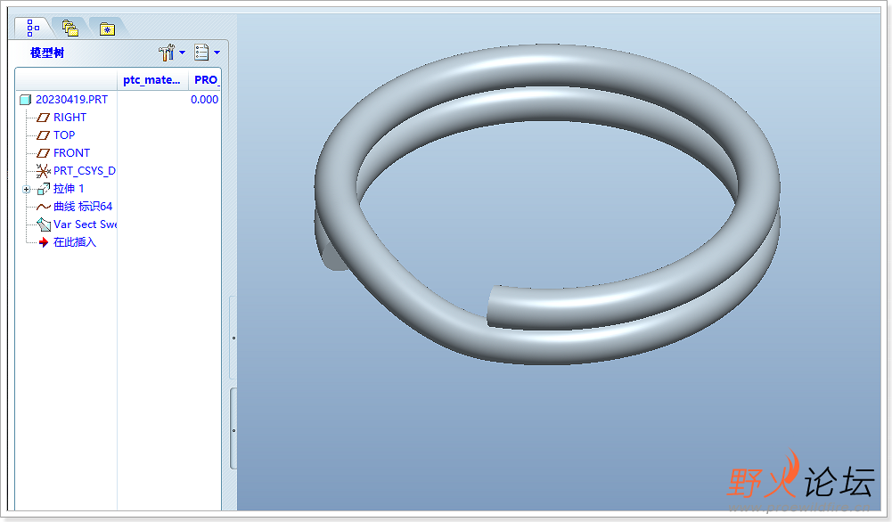

发表于 2023-4-19 14:25 | 显示全部楼层 |阅读模式
伸出项这样的轨迹怎么做出来的呢!!!!!!看了好象也不是用方程式做出来不懂,那位大侠解释一五?

发表于 2023-4-19 15:03 | 显示全部楼层
可以尝试在空间确定点,之后通过点做曲线的方法

发表于 2023-4-19 15:06 | 显示全部楼层
拉伸外型-画轨迹-展开曲面-包络,要这么些才能得到合适的
http://www.proewildfire.cn/forum ... hlight=%B0%FC%C2%E7

发表于 2023-4-19 15:16 | 显示全部楼层
随便画画
20230419.prt.zip
