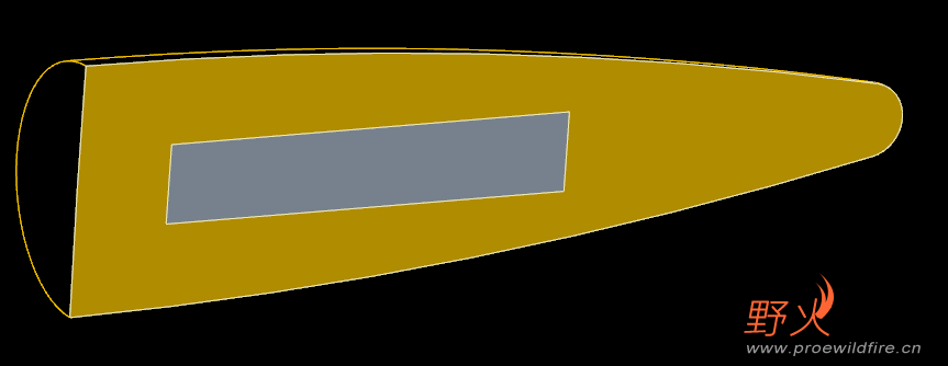

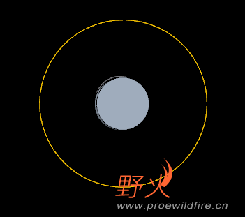

请问一下各位大佬,塑料模含件注塑,如图,里面一条铁棒是悬空在塑料柄中间的,请问啤货那时这个铁棒是怎样固定在模具里面去啤货的? 1681809065082.jpg 1681809113254.jpg 1681809131113.jpg

分两次应该可以

分两次,里面的金属棒,先外面包一个小的注塑,然后再二次注塑把小的放进去成大的。

就是要弄个支架固定铁棒是不是?因为必须要有支撑点这个铁棒才能定位在模具中间来啤货吧

用定位顶针
