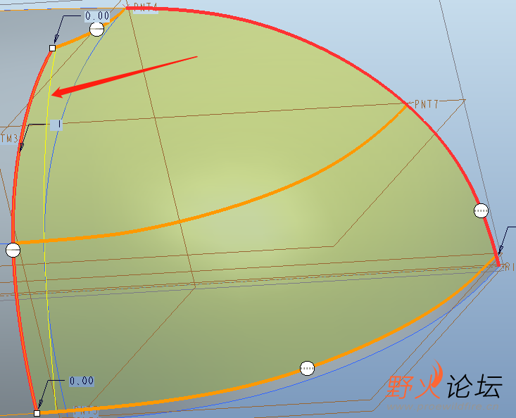

小弟实在不清楚这个原由,望各位大佬解惑一下,谢谢了
如图所示
如图所示

发表于 2023-4-18 17:26 | 显示全部楼层
线有点
发表于 2023-4-19 08:04 | 显示全部楼层
线是断线,不是整线
246
308
发表于 2023-4-19 09:48 | 显示全部楼层
把轮廓的4条线复制,粘贴逼近。再边界试试
306
321
发表于 2023-4-25 15:14 | 显示全部楼层
应该不是一条线,是两段线
