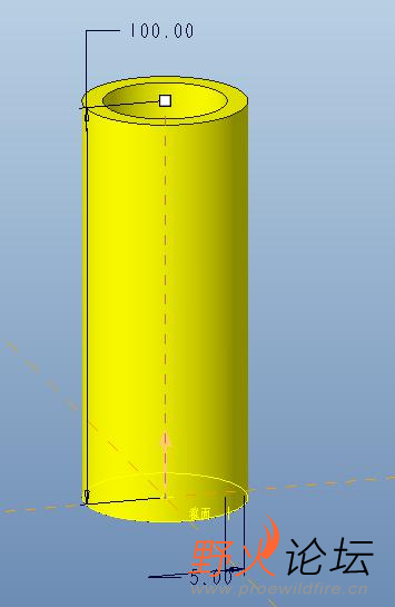

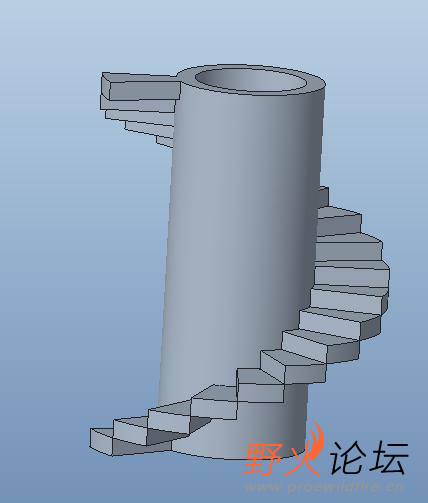

阵列思路:

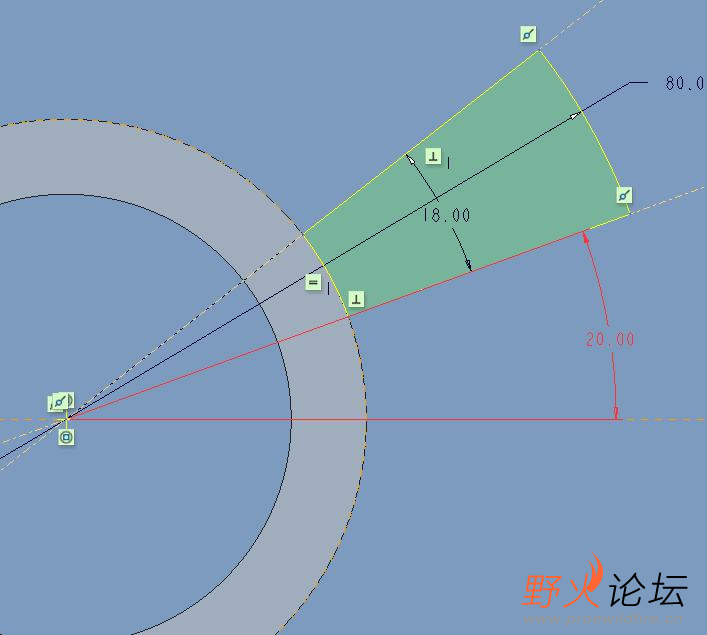

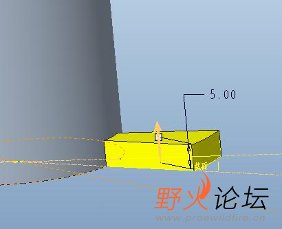

我们可以将每节台阶看成是一个单元特征,这个楼梯是由多个单元特征,围绕着圆柱所构成;这里有两个增量:一个为高度增量,一个为角度增量
1、首先拉伸一个圆柱
2、通过圆心创建两条构造线,绘制单节台阶的形状,并将他们的角度进行标注。
