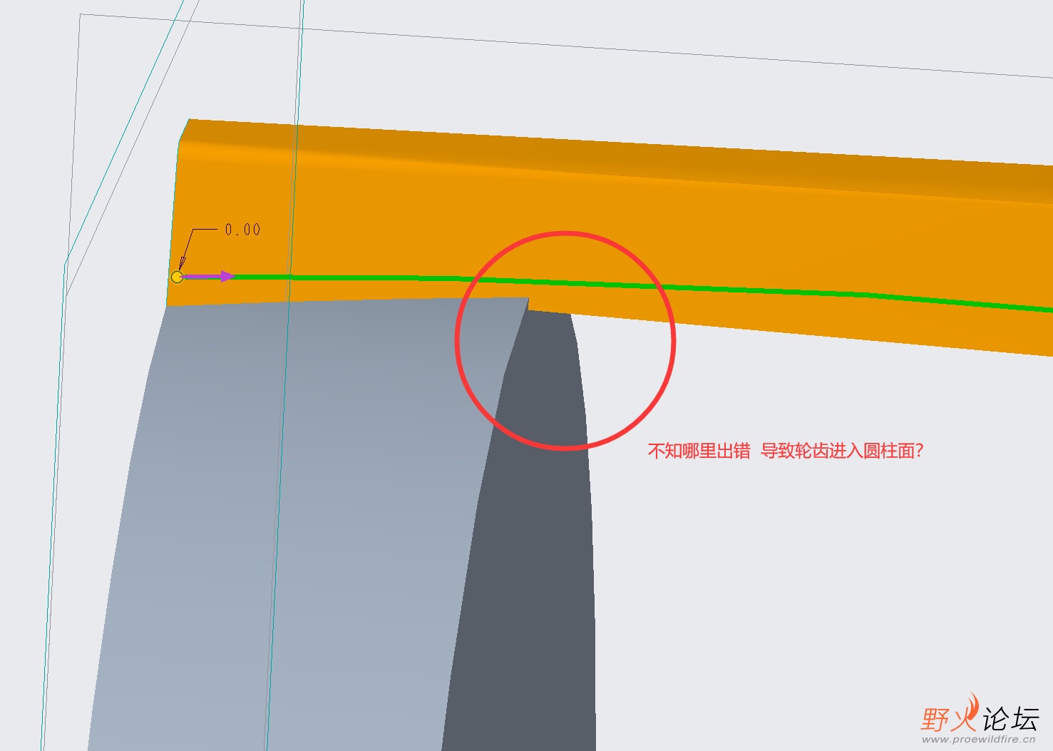

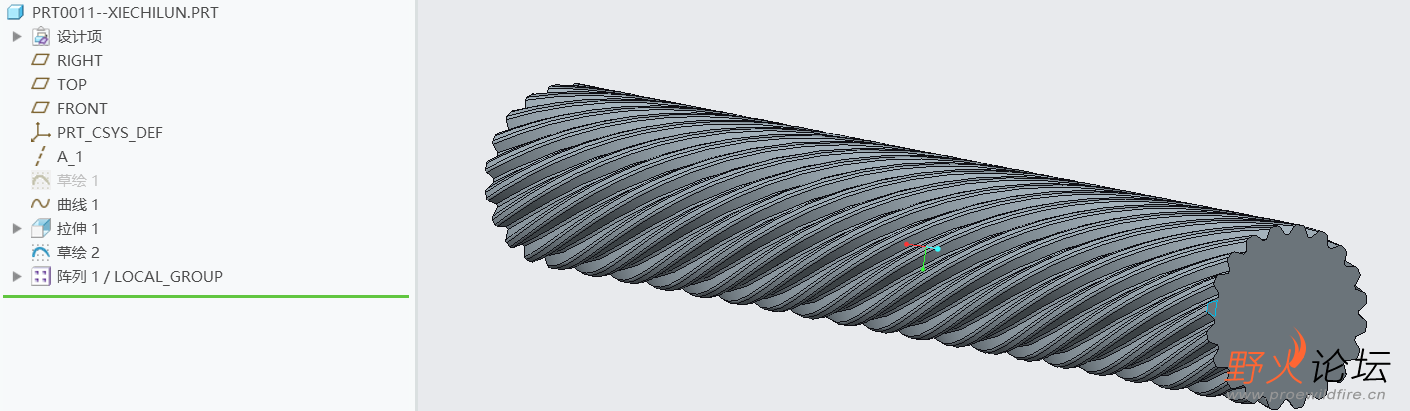

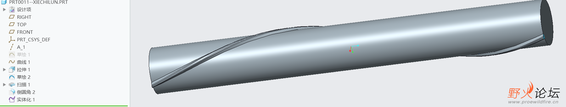

[求助] 螺旋齿轮 螺旋线该如何绘制?不知是哪里出错了。

轨迹线用包络
369
465
发表于 2023-4-18 12:47 | 显示全部楼层
轨迹线用包络线
257
359
发表于 2023-4-18 14:28 | 显示全部楼层
轨迹线没问题,截面不能投影前边草绘,截面没有跟着轨迹线旋转,截面草绘加关系

 楼主| 发表于 2023-4-18 16:10 | 显示全部楼层
你发的文件版本有点高 我用的是CREO5.0的版本 麻烦再发一下

 楼主| 发表于 2023-4-18 16:11 | 显示全部楼层
螺旋线作为扫描轨迹  是最标准的
