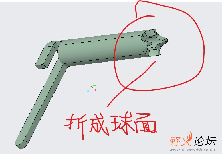

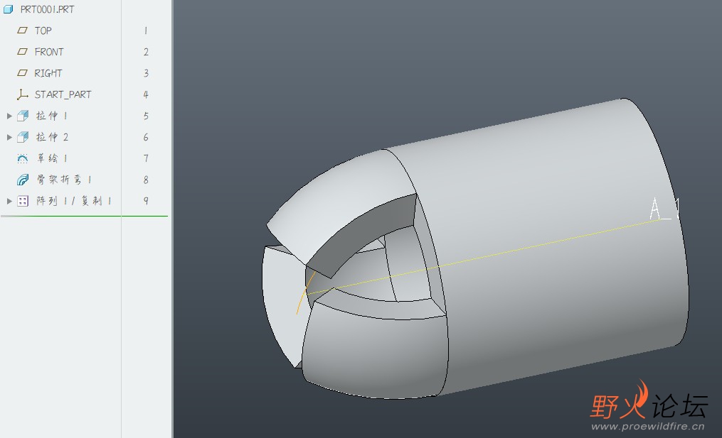

发下3d,一个齿骨架折弯,再阵列,或者展平面组也能搞定
