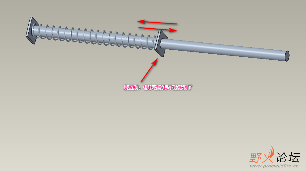

如图:一块板能沿着轴移动,弹簧也成功的挠性装装配,但是装配后,想移动板却不能拖动了,怎么能让弹簧跟着板压缩或者拉伸

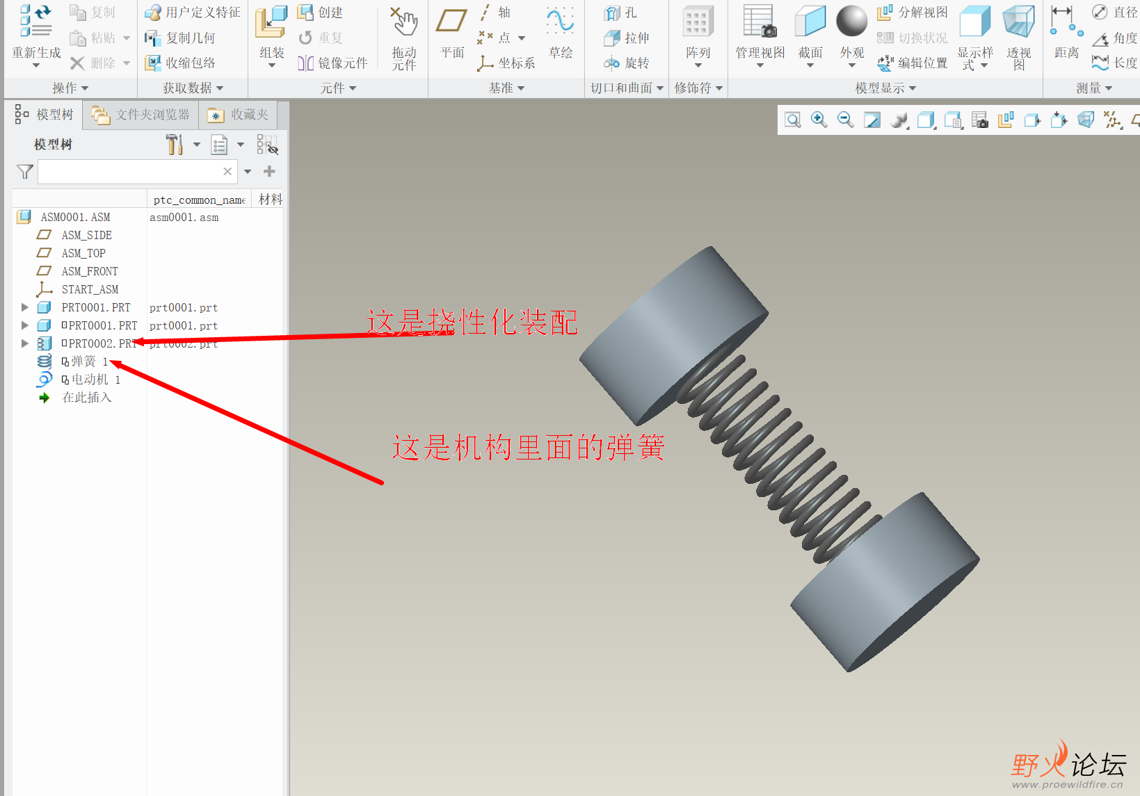

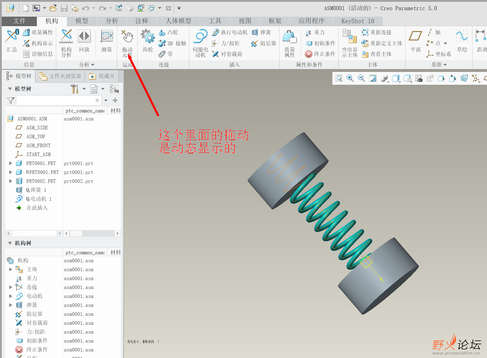

用了两个方法,
1、一个是挠性化装配,拖动过程看不到弹簧,松开后可以显示。
2、第二个是应用程序-机构模块里面,拖动过程可以动态显示弹簧状态,但是退出机构模式后不显示弹簧。
看你喜欢哪一种,附件里面的两种都装配了。

装配的挠性弹簧不能跟着机构移动,只能在重新生成后改变位置。如果你需要可拖动的弹簧需要在机构里添加弹簧。移动板不能拖动,你需要检查各零件的装配关系。
222
262
 楼主| 发表于 2023-4-16 15:50 | 显示全部楼层
qxzzwh 发表于 2023-4-16 13:59
装配的挠性弹簧不能跟着机构移动,只能在重新生成后改变位置。如果你需要可拖动的弹簧需要在机构里添加弹簧 ...
意思是在装配体手动拖拉零件,弹簧无法实现压缩或者拉伸。只有在机构里面设置。

确实不是,我想要的是在正常装配体中能实现拖拉可移动的零件,弹簧能正常跟着压缩或者拉伸;但是我查了网上没有相关案例,问了几个人,实现不了,只能通过机构实现,
