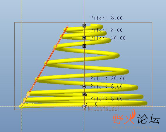

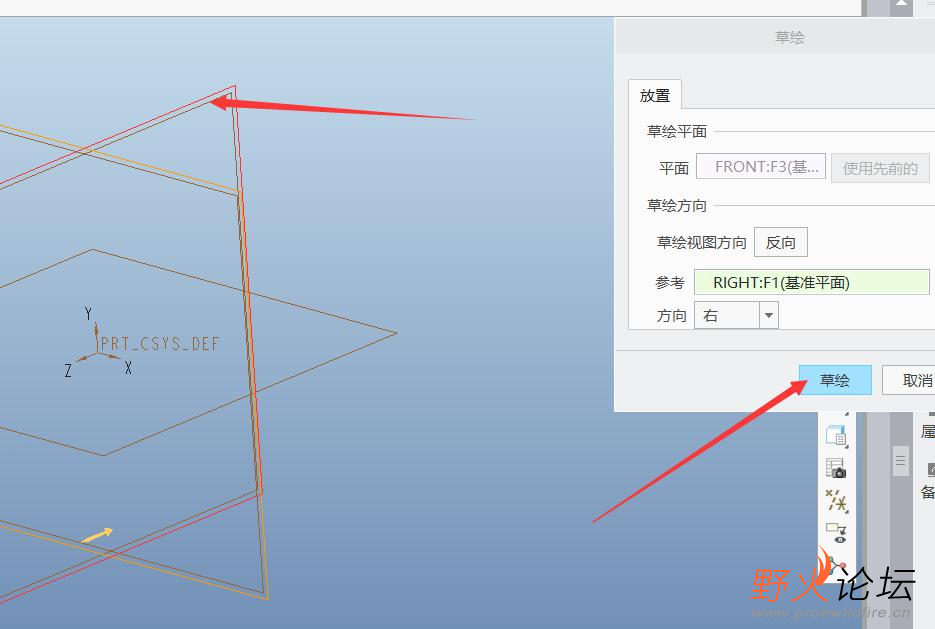

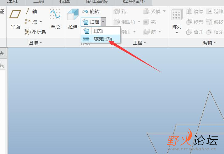

我们可以通过螺旋扫描进行创建, 通过点来进行弹簧两端密度的控制。

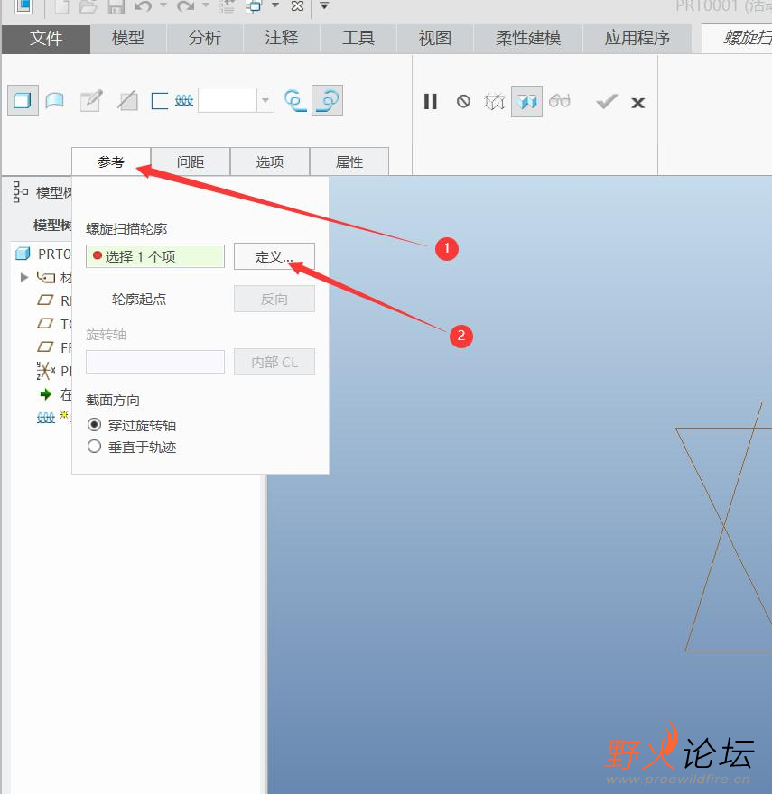

1、点击螺旋扫描命令
2、点击参考——定义
