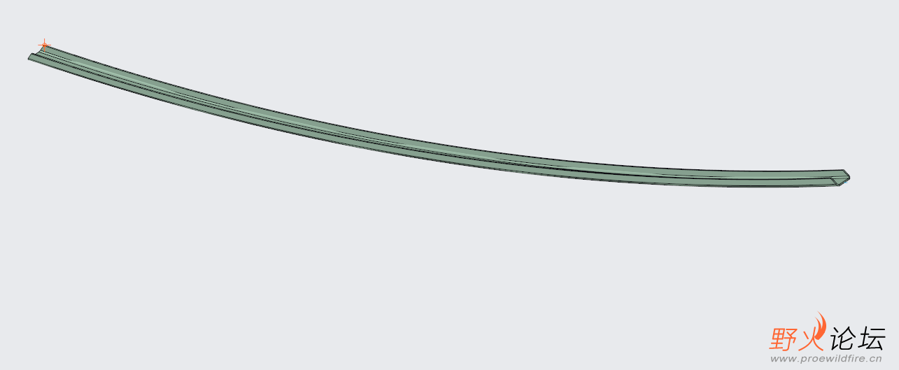

发表于 2023-4-14 14:35 | 显示全部楼层 |阅读模式
悬赏10金钱未解决
求助各位大佬,这个怎么展开?
144
174
 楼主| 发表于 2023-4-14 14:36 | 显示全部楼层
这个是附件

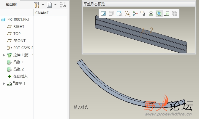

发表于 2023-11-13 09:15 | 显示全部楼层
你的图打不开,可以换种方法画图,直接能展开,如下:

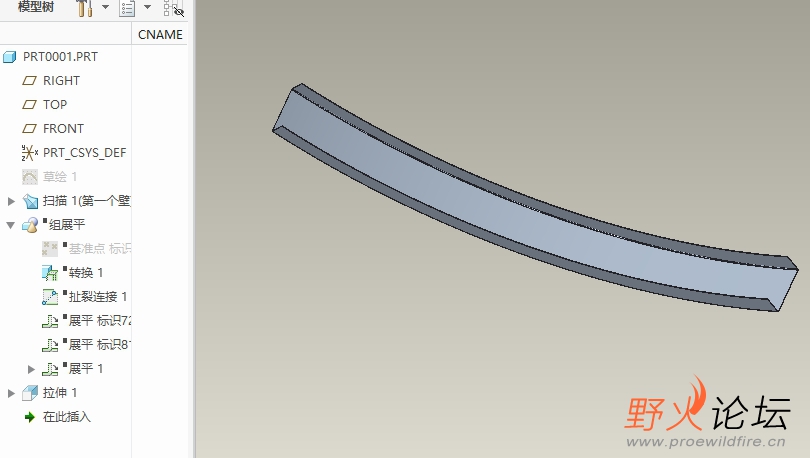

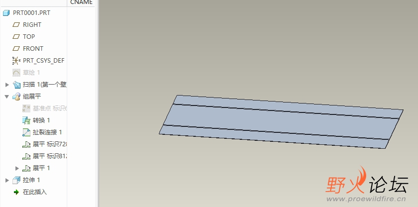

发表于 2023-11-15 09:56 | 显示全部楼层
用扫描画这个图,展平有点麻烦,需要保留一段直线段定义相切,展平用横截面展平
展平前
展平前
展平后
展平后
