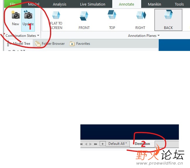

如题,如何对组件状态进行以下操作:
1,重命名;
2,在已有的组件状态中新添加零件,删除零件;
3,删除整个组装状态

名字上点击右键,搞定一切。

 楼主| 发表于 2023-4-14 13:45 | 显示全部楼层
ugchina 发表于 2023-4-14 13:42
名字上点击右键,搞定一切。
你试试,成功不了的。我也尝试从细节树上改,也不行。
