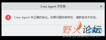

新装64位8.0 总是出现CREO agent 未正确初始化   creosvcs_64.exe qualityagent_64.msi 重装也没有用

发表于 2023-4-13 16:56 | 显示全部楼层
那可能就是你系统问题了呀,最好装原版的操作系统

发表于 2023-4-13 19:49 | 显示全部楼层
你电脑可能安装不止一个版本吧

发表于 2023-4-14 09:06 | 显示全部楼层
如果情况一样,你可以按下面链接试一下。http://www.proewildfire.cn/thread-176821-1-1.html

发表于 2023-9-24 20:25 | 显示全部楼层
我遇到类似情形,agent重装无数遍都无法解决,最终是用360软件管家安装了全版本的net framework后才解决的。
