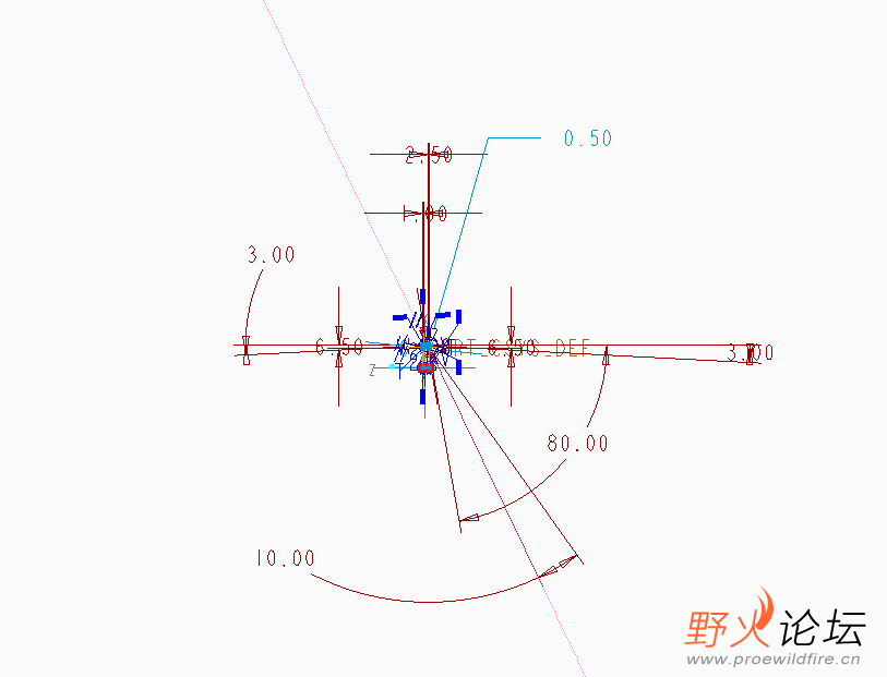

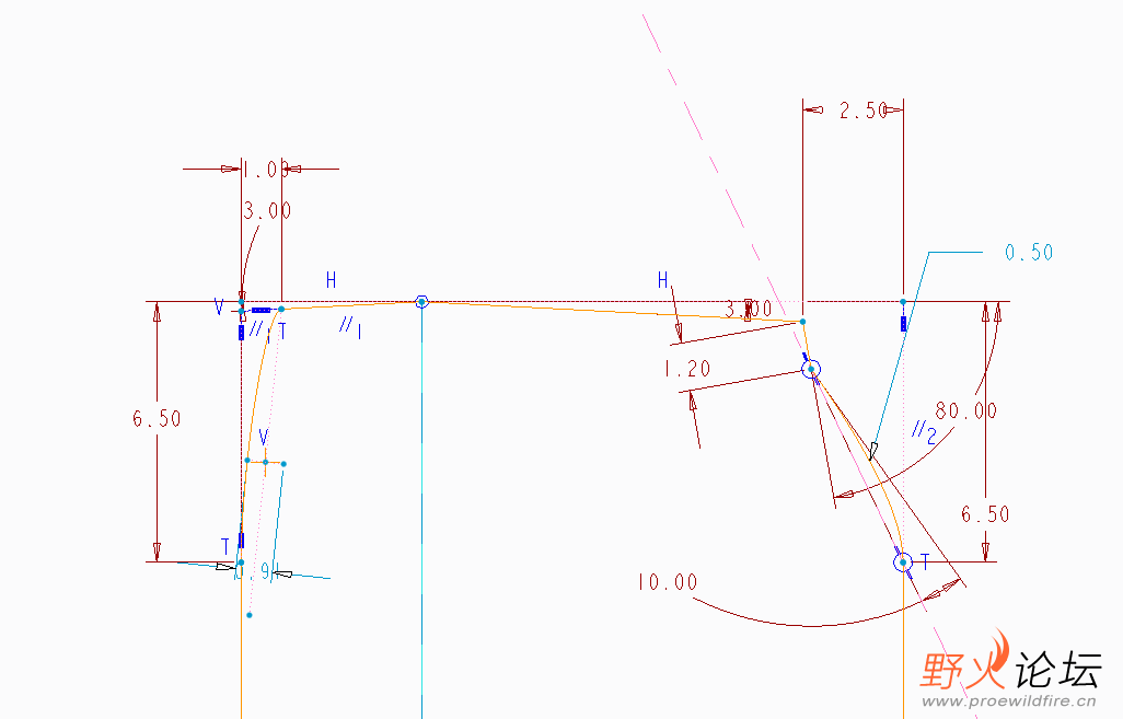

我想让尺寸位置跟着整体缩小该怎么办
这是正常作图的尺寸位置
这是正常作图的尺寸位置
这是我缩放之后尺寸位置
这是我缩放之后尺寸位置

在草绘器中,选择所有->修改->锁定比例

是这样的,我想在我鼠标缩小草绘的时候,尺寸的位置也跟着缩小(就是相对原点的位置不变)该怎么设置

config.pro配置中添加sketcher_refit_after_dim_modify no
