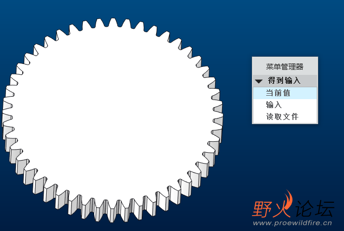

调用标准件参数齿轮更新需要输入参数,怎么设置更新不用输入参数?

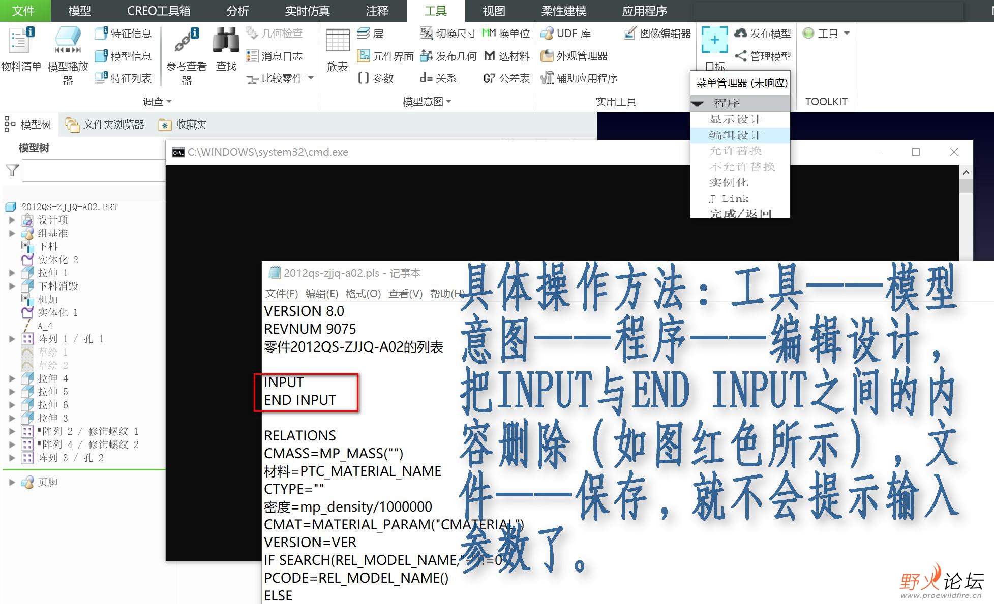

发表于 2023-4-13 08:07 | 显示全部楼层
具体操作如图所示。

 楼主| 发表于 2023-4-13 16:47 | 显示全部楼层
shin08 发表于 2023-4-13 08:07
具体操作如图所示。
谢谢分享经验
