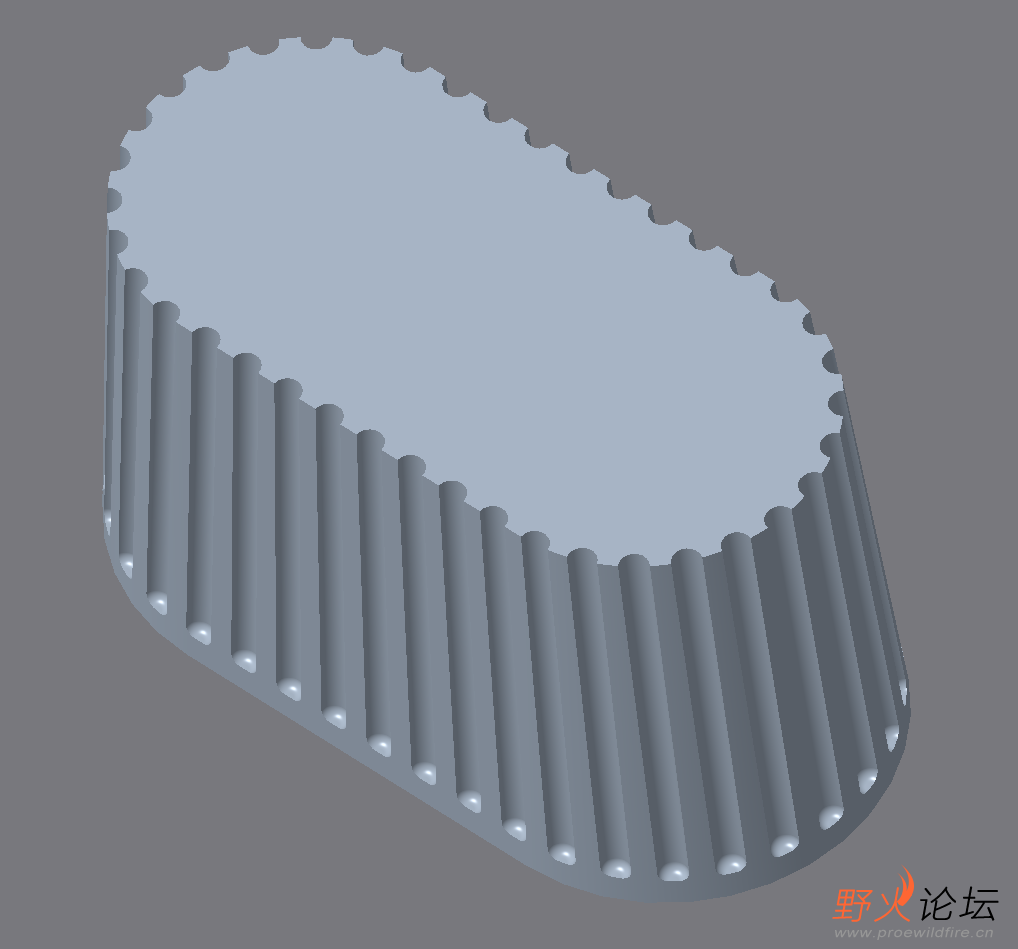

如图 brep_4.png ,曲面上切除圆柱体,尝试过沿曲线阵列,还有直接用上下两个圆来混合切除,效果都不理想,请教下各位大神。

上下做线  做比例点  连接比例点做线  扫描切除  阵列

能麻烦做个PRT看下吗,尝试了一下做不出来,阵列失败

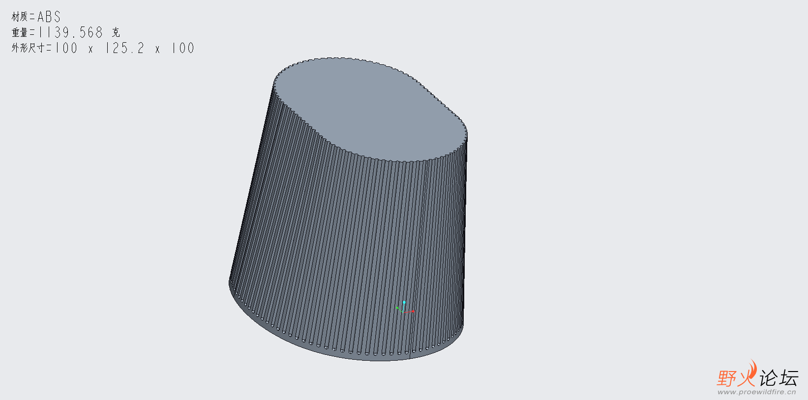

大概就是这个意思  随便画的  creo8

先做成直的   再用变形是不是可以?

这个用等值线最简单,跟形状无关
