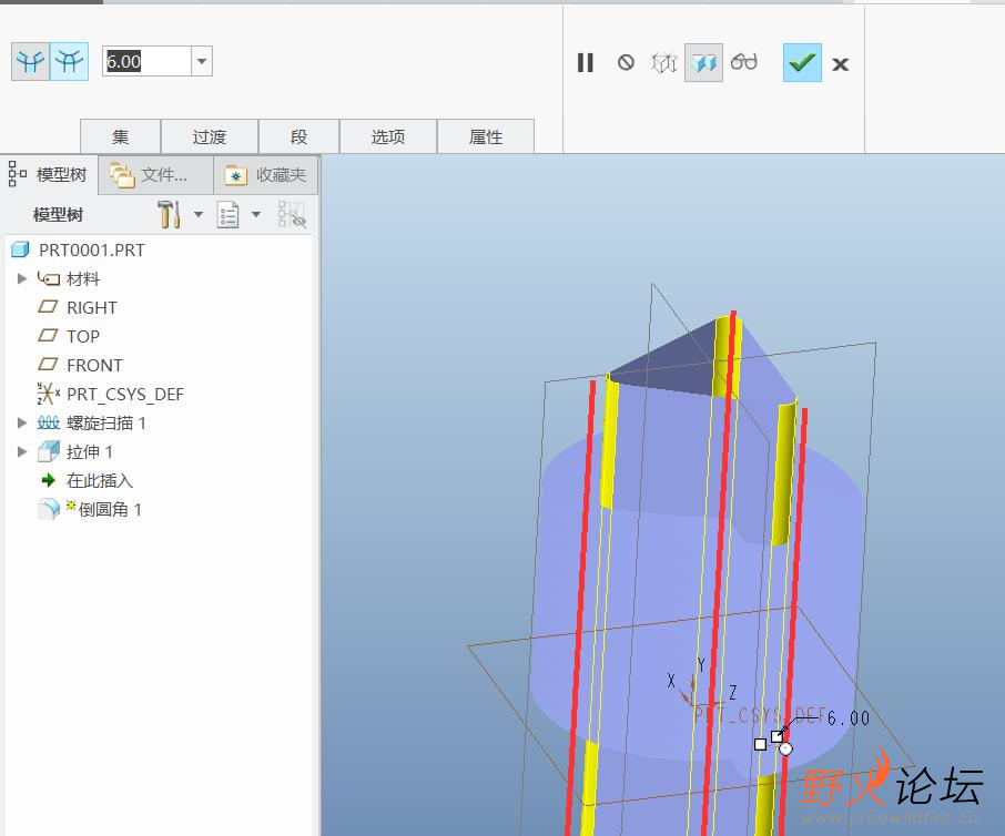

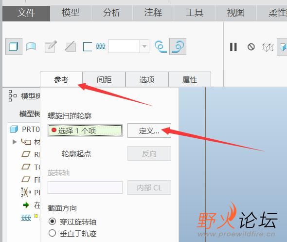

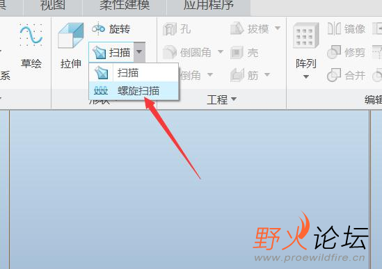

1、点击螺旋扫描命令
2、点击参考—定义
3、选择草绘平面,进行草绘
游客,如果您要查看本帖隐藏内容请回复

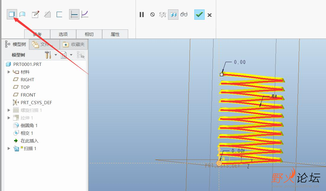

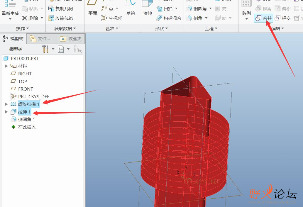

11、将三角形的三个角进行圆角处理
12、选择两个面进行相交
13、将两个面进行隐藏
14、选择相交线进行扫描,然后点击创建扫描截面
15、绘制三角形做为扫描截面—点击确定

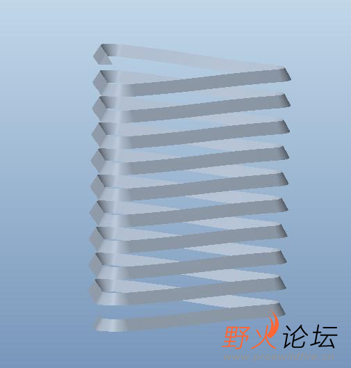

16、选择扫描实体—点击确定,完成创建
