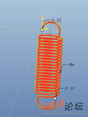

绘图步骤:
1、点击基准—曲线—来自方程的曲线
2、点击参考—选择坐标轴作为参考—点击方程
游客,如果您要查看本帖隐藏内容请回复
11、点击确定,完成创建

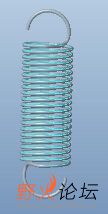

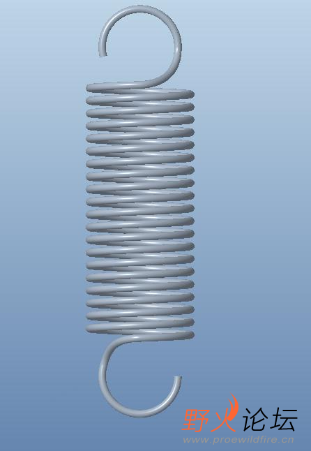

我们就能得到一个图是弹簧
tanhuang.prt.rar (159.57 KB, 下载次数: 53, 售价: 2 金钱)
