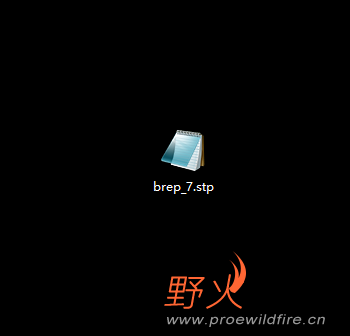

哪位兄台知道怎么修改STP格式的显示图标吗?我现在是把打开方式改成记事本,所以就显示记事本的图标了,我想改成纯白色的,便于分辨。
最佳答案
查看完整内容
注册表里搜索 .stp ,把找到的关联到记事本的项目删除

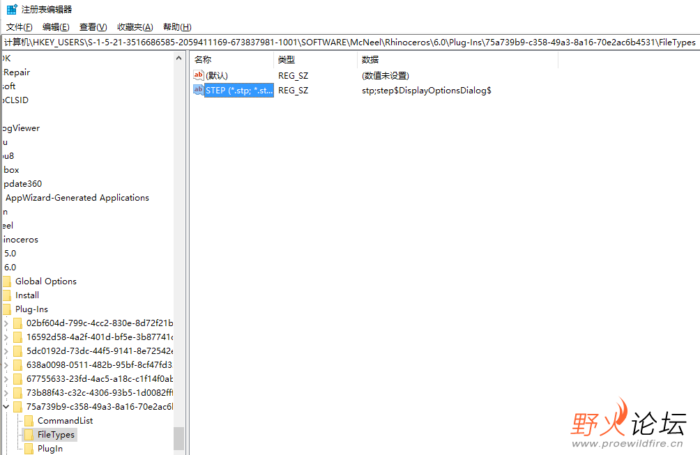

 楼主| 发表于 2023-4-14 16:48 | 显示全部楼层
这个吗?
356
588
发表于 2023-4-14 17:55 | 显示全部楼层
删除注册表以下键值,重启后,stp关联图标及打开会恢复初始空白状态。
计算机\HKEY_CLASSES_ROOT\.stp
计算机\HKEY_CLASSES_ROOT\.stpfile
计算机\HKEY_CLASSES_ROOT\stpfile
接下来使用图标软件可以自己设定stp文件显示什么图标。
