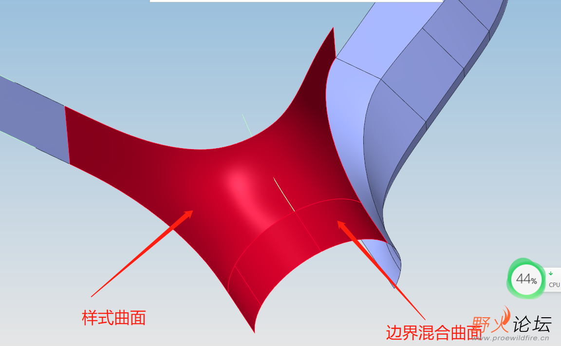

各位老板,我这边遇到这样一个问题,在建产品的造型的时候,有个别5边面是用样式曲面去做的,然后与之相邻的面又是用边界混合去做的,做下来发现样式曲面的面和边界混合的曲面很难保证相切,我附上图纸,有没有懂的老板帮忙解决一下,谢谢啦!

线都没有做到相切,怎么会有面相切?实在想强行相切可以加带。

先画那个边界混合面,然后再画样式曲面定义相切(样式曲面定义相切只要点一下边上的一个虚线符号),非要先画样式曲面的话,就先用相交线画一个带,样式曲面相切这个带,然后边界混合也相切这个带

受教,已经会啦,谢谢!

好的,我学习一下带的使用方法,一直没用过带
