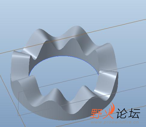

案例一:

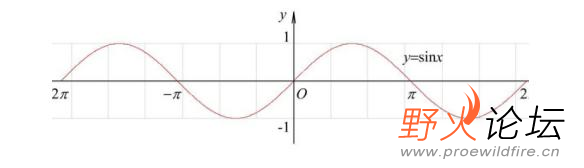

使用函数:sd3=20-10*sin(trajpar*360*8)
1、首先草绘一个圆形

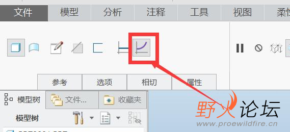

2、然后使用扫描命令,绘制矩形截面,
3、接下来,点击工具—关系,输入sd3=20-10*sin(trajpar*360*8),
4、点击确定,在扫描界面点击“允许截面根据关系进行变化”
5、点击确定,完成创建。
