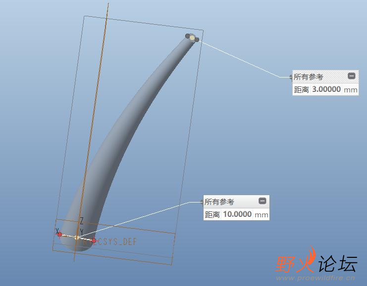

trajper是一个由0到1变化的函数。
那么我们怎么运用trajper函数画出上面的图形呢,有图可见上图是一个截面可变的图形,其最大截面直径为10,最小截面直径为3。变化区域尺寸由10到3呈递减的方式进行变化,最大直径=10,最小直径=3=10-7。约束函数:sd3=10-7*trajpar(线性函数)上图案例,可输入:sd3=10-10*trajpar
