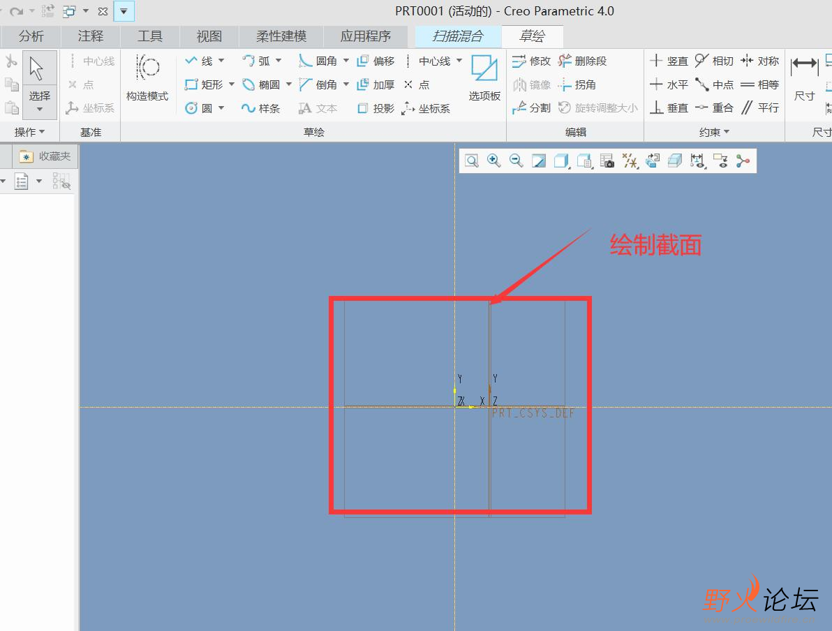

一、拉伸命令讲解

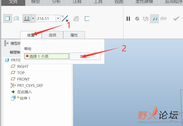

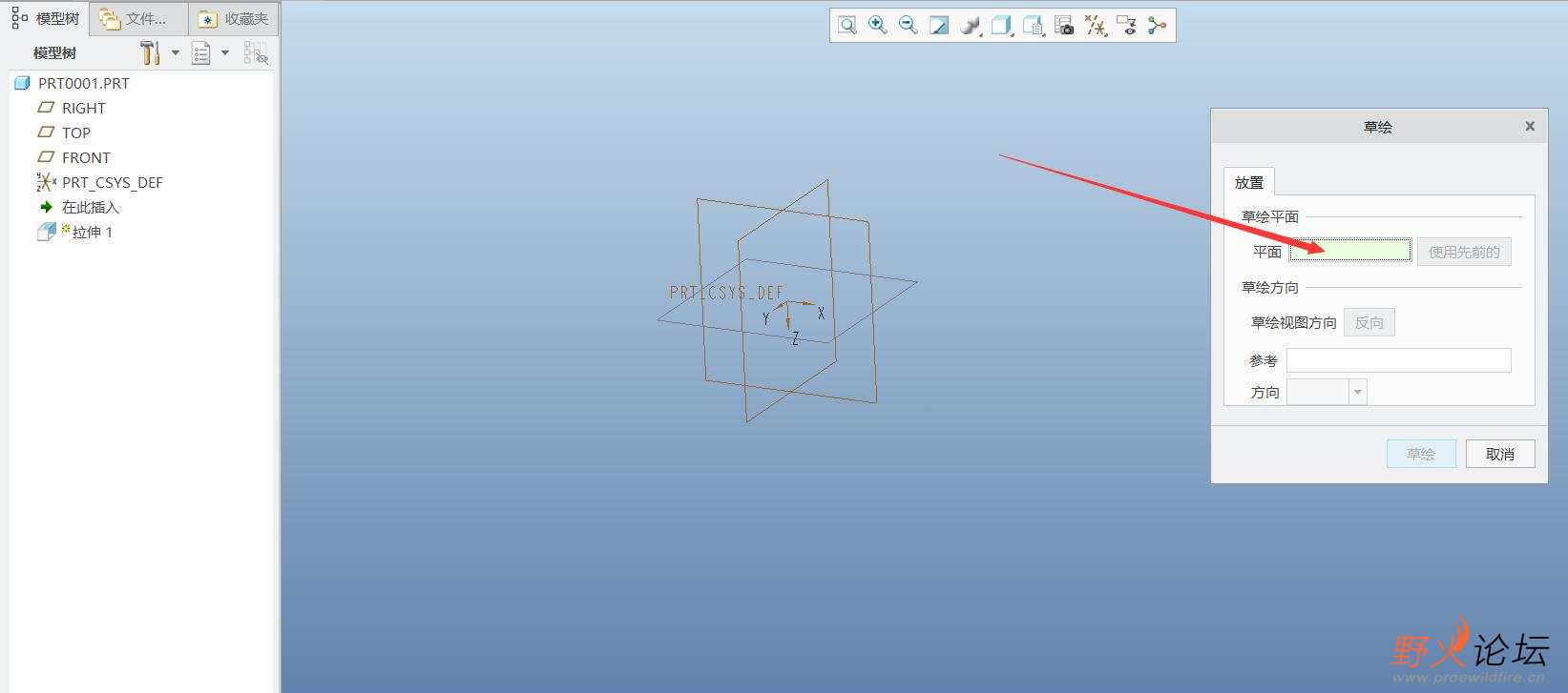

3、选择拉伸的平面 03.png 可以选择基准面、平面作为拉伸面进行拉伸。(不可选取曲面)
二、旋转命令讲解

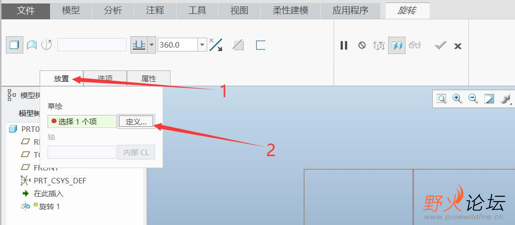

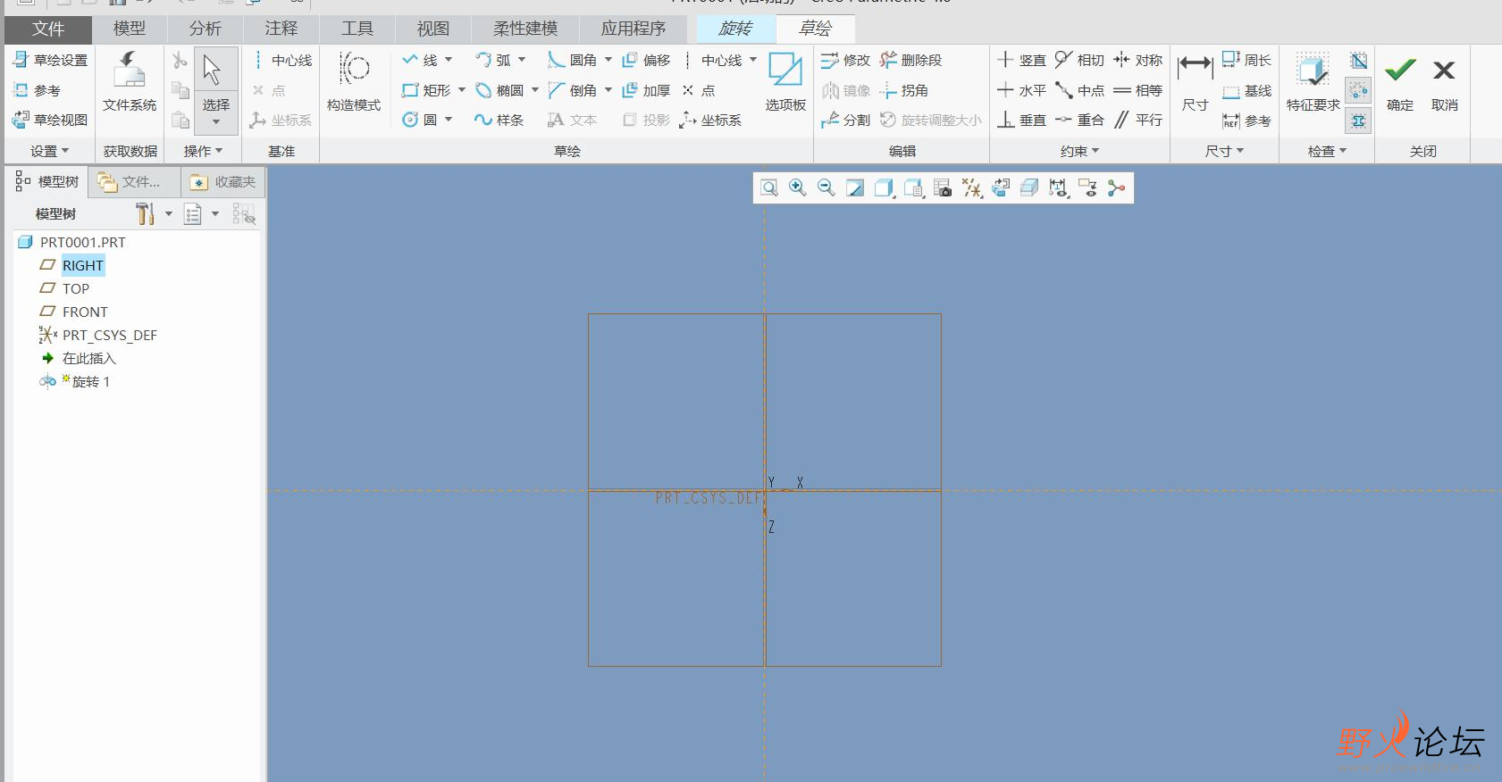

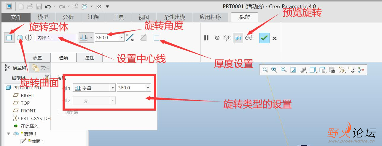

游客,如果您要查看本帖隐藏内容请回复
五、其他命令详解
倒圆角:将模型边缘进行圆角处理
倒角:将模型边缘进行斜角处理
拔摸:将一个或多个平面,进行斜度处理壳:将实体的内部掏空
