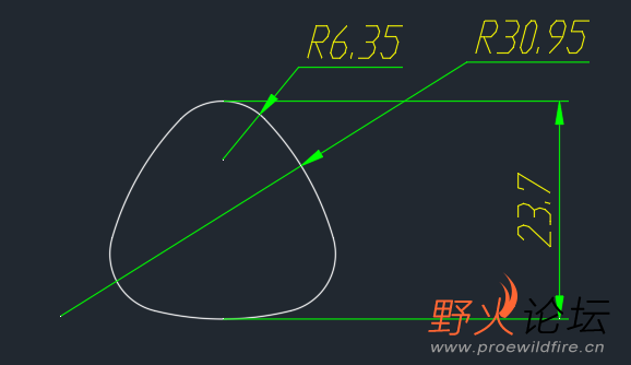

creo草图可以很简单的画出来  cad不会画
求教  如图

发表于 2023-4-7 13:24 | 显示全部楼层
大致是这个意思吧?

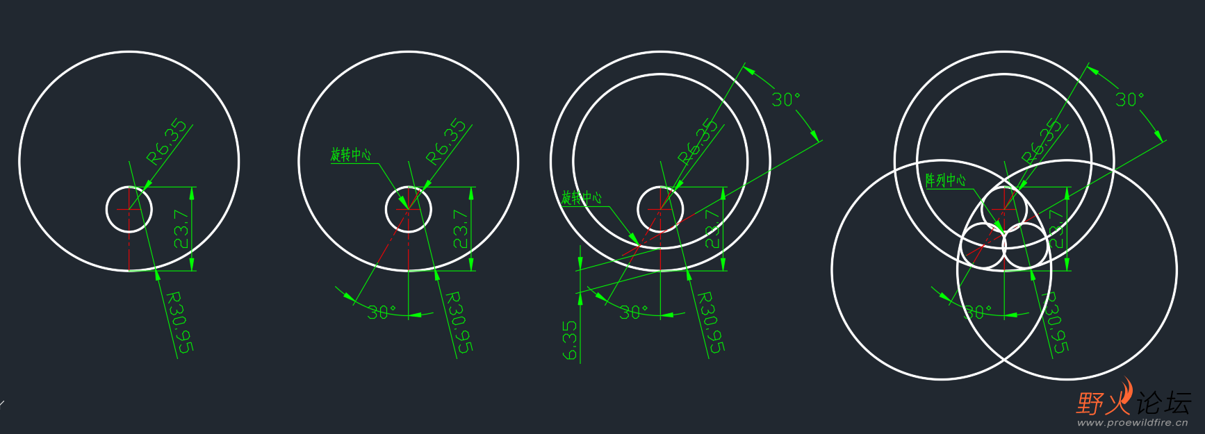

发表于 2023-4-7 15:14 | 显示全部楼层
1.画个竖线23.7,2.画小圆弧再顶点上,中心阵列三个,3.相切相切半径大圆弧

 楼主| 发表于 2023-4-7 17:29 | 显示全部楼层
ahu009 发表于 2023-4-7 13:24
大致是这个意思吧?
谢谢了   好久不用cad画图   退步的太厉害了

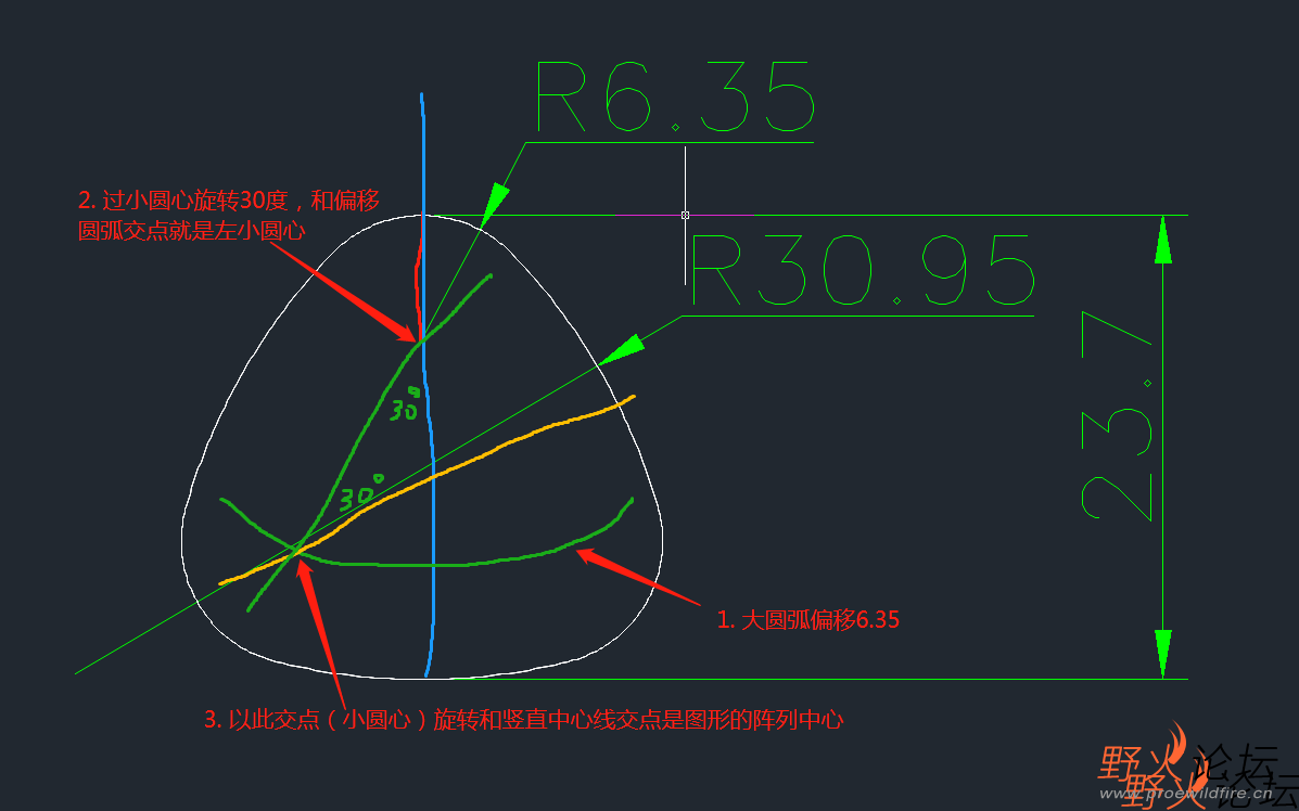

发表于 2023-4-14 12:28 | 显示全部楼层
关关难过关关过 发表于 2023-4-13 13:49
看不太懂  可以详细说明下吗  感谢
这就是一个平面几何题,仔细看一下就明白了,本来是不想用CAD的,确实不知道怎么讲解,只好画一个给你看看。
Drawing1.rar
53.76 KB, 下载次数: 3
源文件也给你
