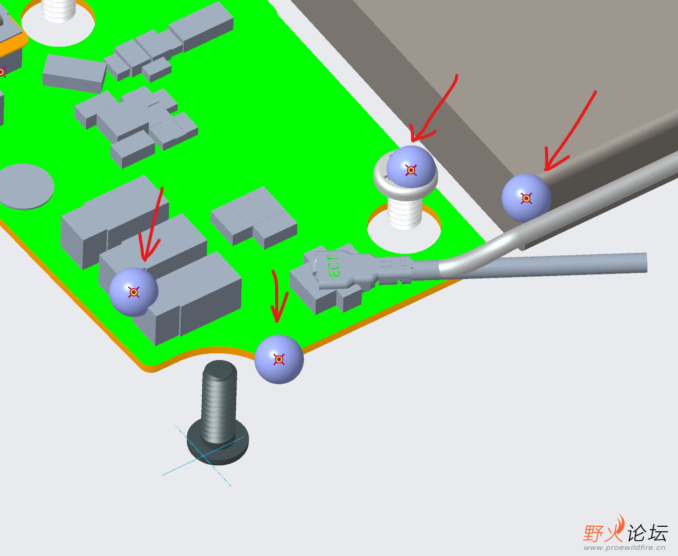

如题,堆叠器件确定后一般关键位置要确保的壁厚会画上小球供ID包壳时参考,creo里一直不知道有什么方便的方法画这种小球,请大家指点下。谢谢。

发表于 2023-4-7 09:23 | 显示全部楼层
UDF吧,用户自定义特征,creo里面很多东西都是自己动手丰衣足食的。像映射键一样

类似于这种箭头指的小球javascript:;

发表于 2023-4-7 23:59 | 显示全部楼层
这种你做个UDF就会很方便的了
