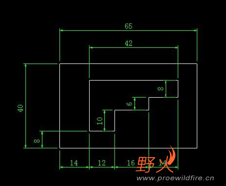

案例一:
绘制使用到的命令:
1:草绘点的命令
2:草绘中直线命令
3:尺寸标注
4:图片摆放
绘制思路:首先,我们使用直线工具,将这个图形的框架构建出来(绘制时尽量避免存
在多余的约束),然后使用修改命令(去掉重新生成的勾),统一进行标注。
案例二:

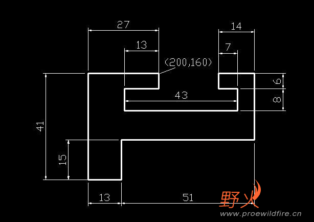

绘制使用到的命令:
1:草绘直线命令
2:草绘矩形命令
3:尺寸标注
4:强尺寸 弱尺寸,锁定尺寸的介绍
5:删除线段
绘制思路:首先使用矩形工具将外边的矩形绘制出来,再使用矩形工具,绘制里面的矩
形,最后使用直线工具,绘制楼梯,然后对他们进行标注,标注完成后,点击删除段命
令,将多余的尺寸进行删除。如果有弱尺寸,需要进行重新标注,或加强处理

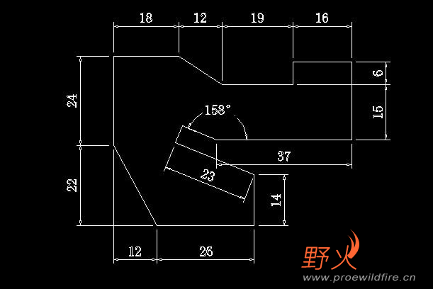

案例三:
绘制使用到的命令:
1:草绘直线命令
2:角度约束
3:修改命令
4:垂直约束
绘制思路:首先采用直线命令绘制大体框架,然后统一进行标注。
