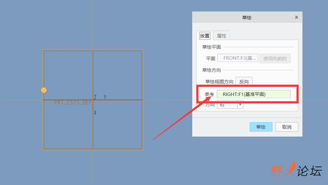

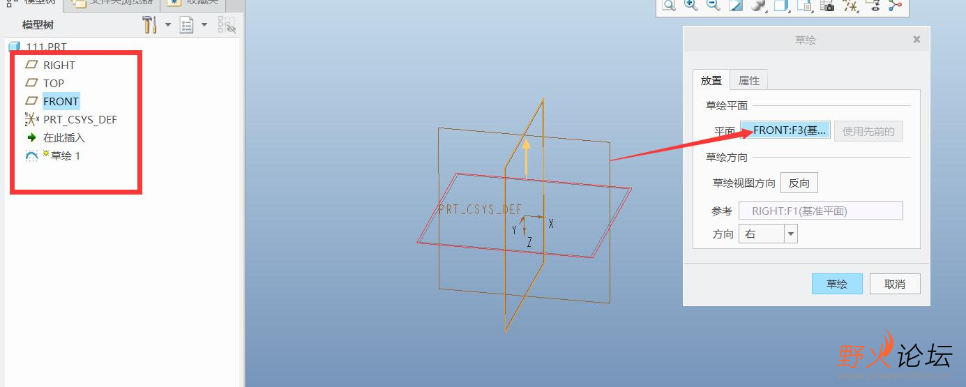

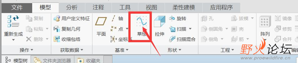

1、点击草绘
2、放置对话框:选择任意平面进行草绘(可根据需要进行选择)
3、在这里,我们可以选择草绘的参考平面

10、草绘设置:可以调出我们的放置对话框,
修改我们的绘制平面、参考平面内已经
绘图方向。
参考:可以选取我们的平面、曲线、点
等特征进行参考
草绘视图:可以返回到我们的草绘视图

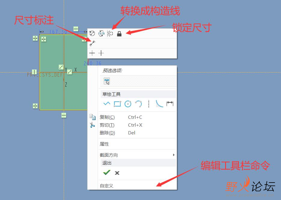

11、快捷工具栏
按住鼠标右键,松开—调出我们的快捷工具栏
13.png 草绘状态下的快捷工具栏
实体状态下的快捷工具栏
