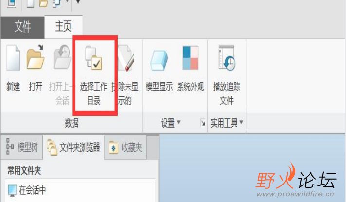

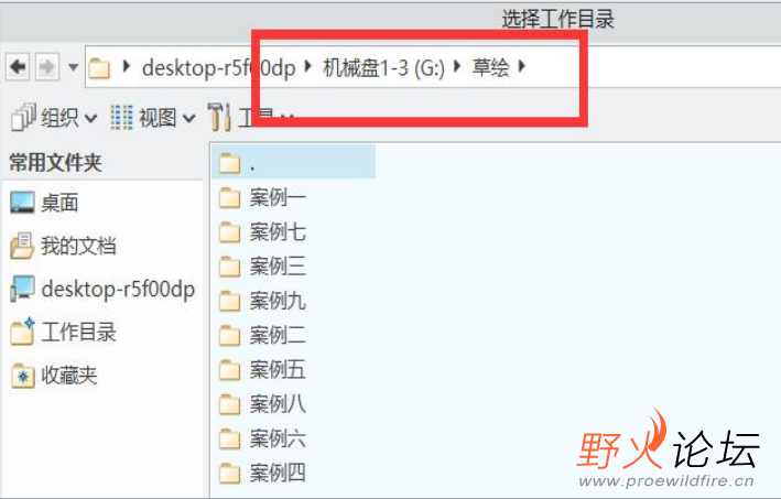

2、设置工作目录,选择文件要存放的位置,方便后期进行查找

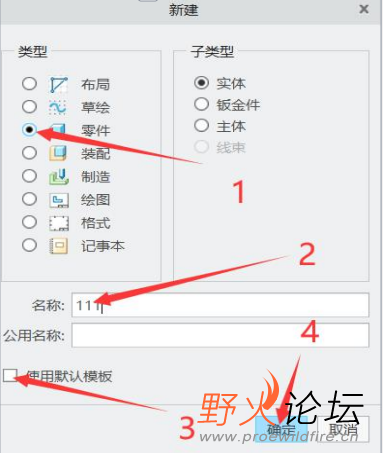

3、点击新建:
草绘sec.:用于2D草图的绘制,一般我们使用零件进行绘制
零件prt.:是这个软件的核心部分,用于创建3D模型、零件、钣金等等。
装配asm.:可以将各个零件组装起来,组成完成的产品,可在装配模式下进行绘制、修改已经观察设计是否合理。
绘图drw.:用于创建2D工程图

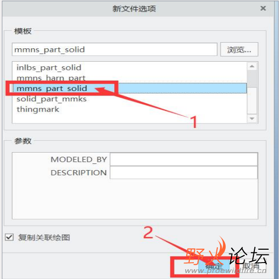

4、选择零件(可根据绘制类型进行选择),然后输入零件的名称,将使用默认模板的勾去掉,点击确定
5、使用公制模板(mmns_part_solid模板),然后点击确定

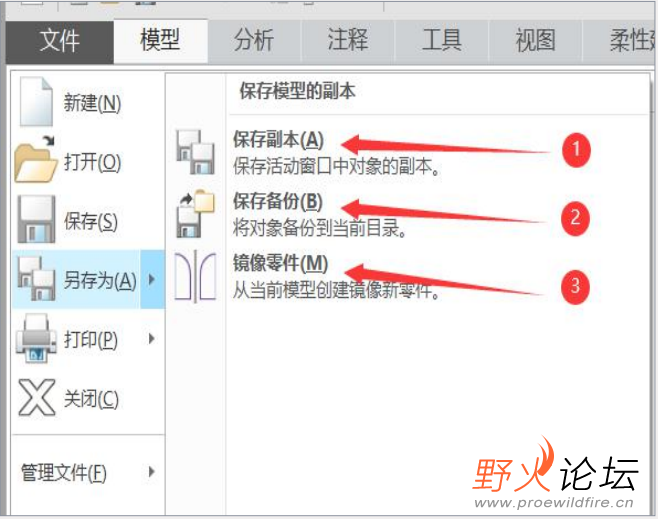

6、文件的操作:保存与备份
1)、保存副本:用于保存当前模型的副本,保存名字不能与原来的模型相同,保存的目录没有限制。
2)、保存备份:将当前文件在不改变名字的情况下进行保存,保存在当前目录以外的地方。
3)、镜像零件:将零件通过基准线进行镜像处理。
4)、保存:将零件直接进行保存于工作目录中。

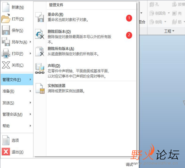

7文件的操作:重命名与删除旧版本
1)、重命名:将零件、组件的名字进行修改;不能在文件夹中直接对零件/组件进行修改,如果有装配关系的话,会导致模型报错。
2)、删除旧版本:因为文件在保存时不会对旧文件进行覆盖,而是生成一个新的零件;我们可以在这里点击删除旧版本命令,保留最新的模型文件(这样可以节省磁盘空间,也方便对文件夹的查看)
