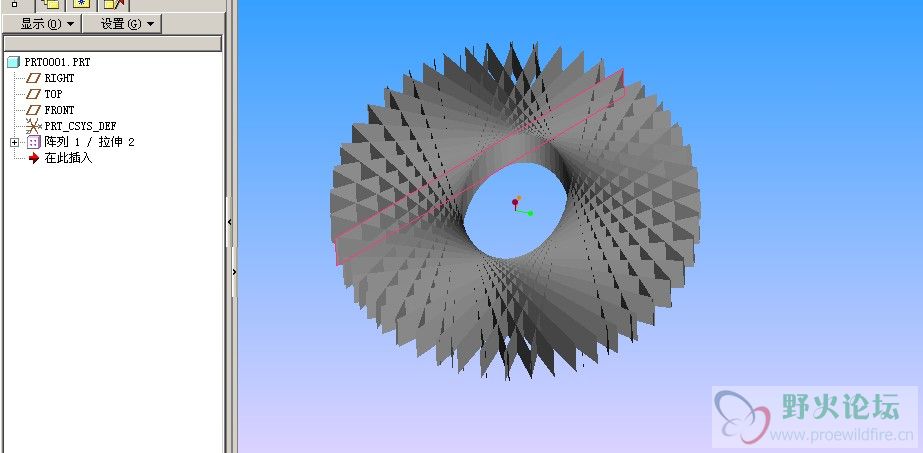

[求助] 沿椭圆的阵列

我也是只能阵列8个,赐教

PART权限不够,简单说一下,直线要与椭圆相切,标角度360度,做阵列时填负角度。想阵列多少就多少,角度越小就可以越多
