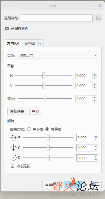

我自己做了个3D鼠标(其实就是一个正常的鼠标,如要旋转模型只是模拟按下中键再移动鼠标实现),现在想通用映射键来操作
能否设置映射键来旋转、平移视图,现在在“视图”-“平移缩放”有这个功能,但设置映射键后,按个按键后这个界面会出来,有没有方法不让界面来出而能来旋转、平移视图
405
522
发表于 2023-4-6 14:52 | 显示全部楼层
把取消按钮一起录制进去就行了
