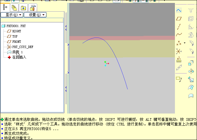

主要是针对曲线的编辑
如何延长曲线,注意组合键.Shift+Alt
第一种是自由延长曲线.
[ 本帖最后由 野火 于 2007-10-21 16:03 编辑 ]

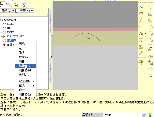

 楼主| 发表于 2007-10-21 15:24 | 显示全部楼层
第二种是,相切,与曲率延长曲线,都需要组合键的啊.
这个要注意

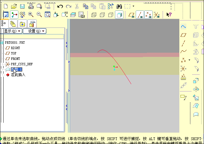

 楼主| 发表于 2007-10-21 15:25 | 显示全部楼层
在造型里打断曲线,
请看.先选上一个点后,再点右键.就会出来如图的菜单.

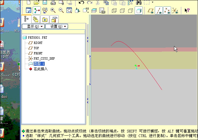

有打断曲线,当然就有组合曲线啦.
按住CTRL键后,点选两条线后.再点右键
 楼主| 发表于 2007-10-21 15:26 | 显示全部楼层

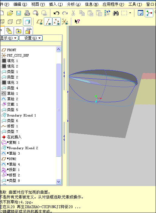

再来一个,做曲面用得最多的命令
复合曲线.点复制--粘贴--细节--后,要用到Ctrl键啊
