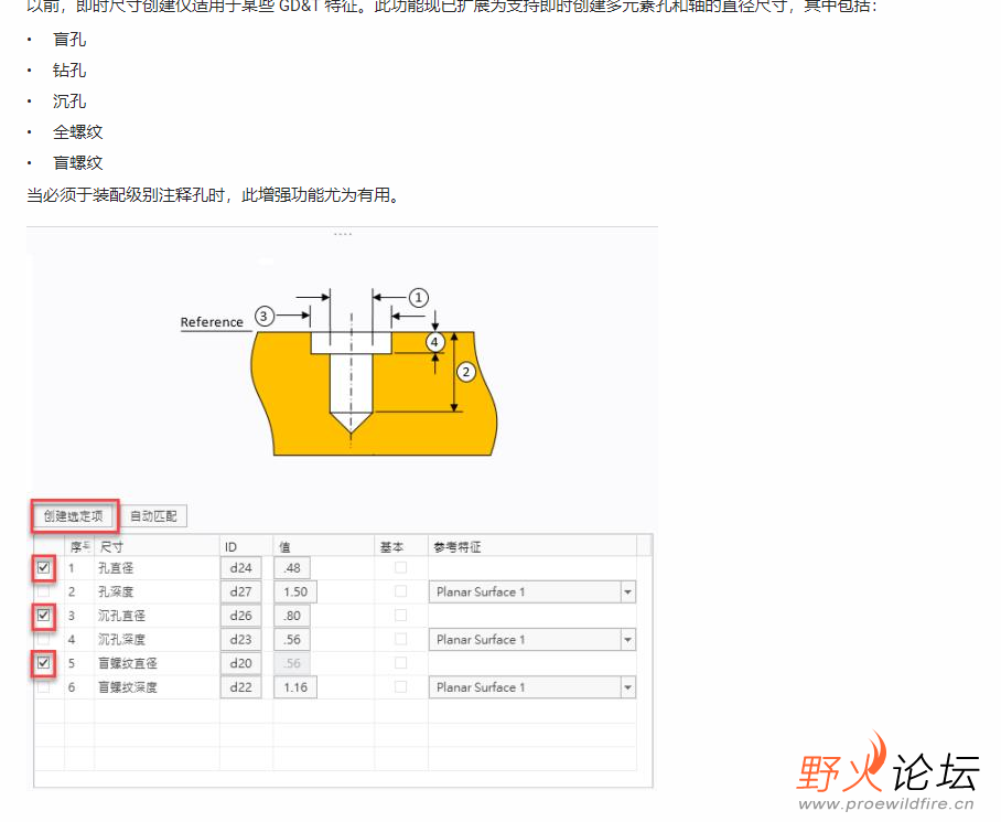

孔特征 - 简单孔的标准参数和孔注解
Creo Parametric 10.0.0.0
用户界面位置:单击“模型”(Model) > “孔”(Hole)。使用“属性”(Properties) 选项卡上的参数:

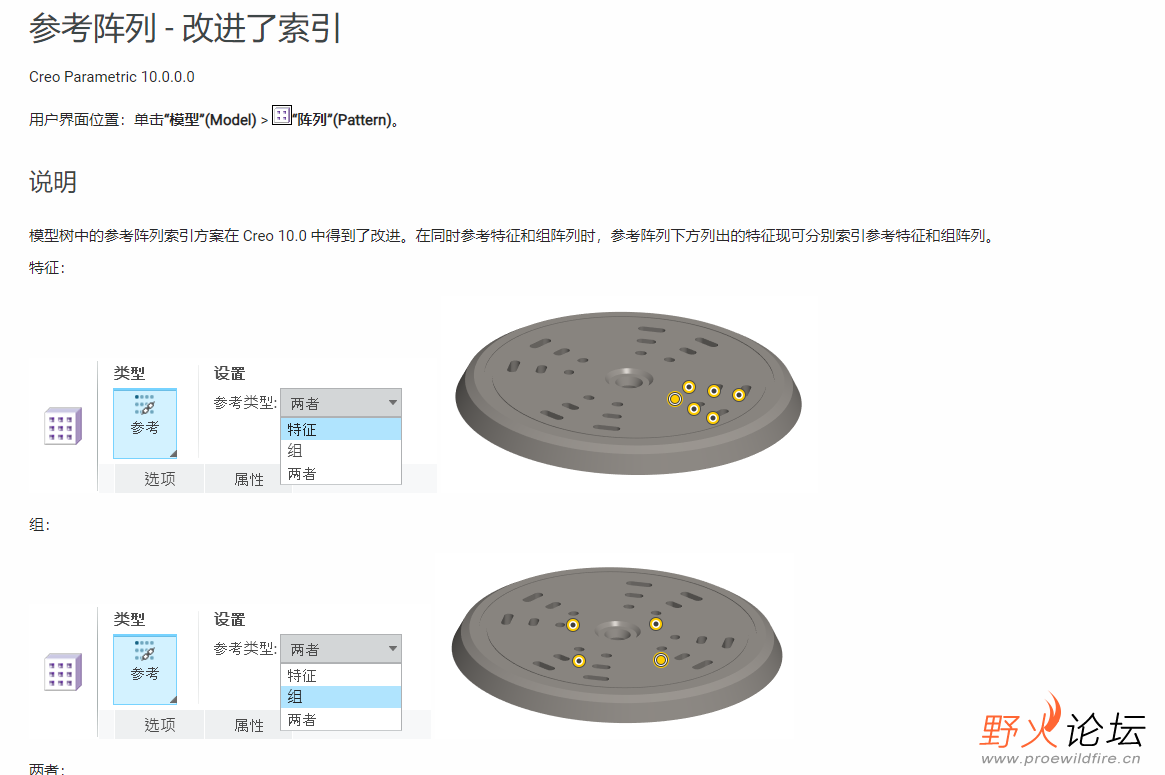

参考阵列 - 改进了索引
用户界面位置:单击“模型”(Model) > “阵列”(Pattern)。
说明
模型树中的参考阵列索引方案在 Creo 10.0 中得到了改进。在同时参考特征和组阵列时,参考阵列下方列出的特征现可分别索引参考特征和组阵列。

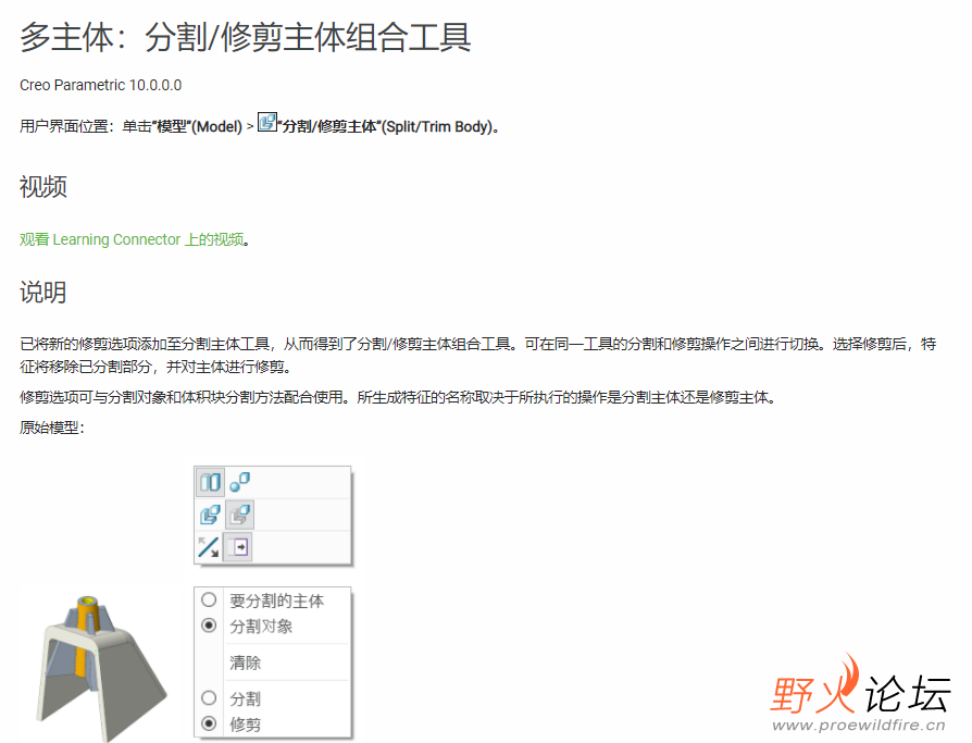

多主体:分割/修剪主体组合工具

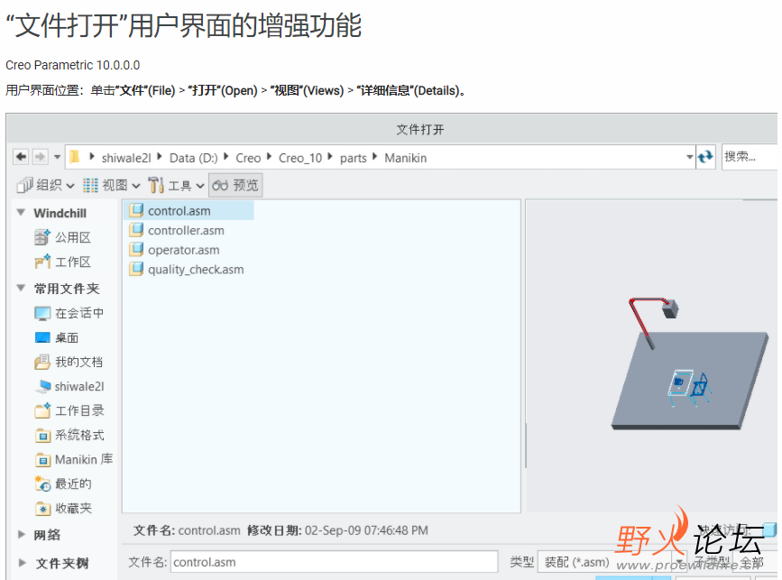

“文件打开”用户界面的增强功能
https://supporttest.ptc.com/help ... _prop_boolean.html#

发表于 2023-4-4 17:08 | 显示全部楼层
这个阵列功能,挺有用的。

发表于 2023-4-5 08:32 | 显示全部楼层
这个修剪好,原分割后特征还在,有时候导出不想要就比较麻烦
