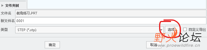

各位论坛大神  请问怎么配置输出的stp文件保留颜色

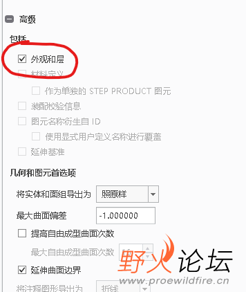

保存STP时点选项-高级-勾选(外观和层)。具体看图

203改选为214也可以
STEP 203图形颜色为单色;STEP 214图形颜色为彩色。通常建议输出设置为203,因为选用214输出时长较久,另外可能会出现输出后模型丢失。
