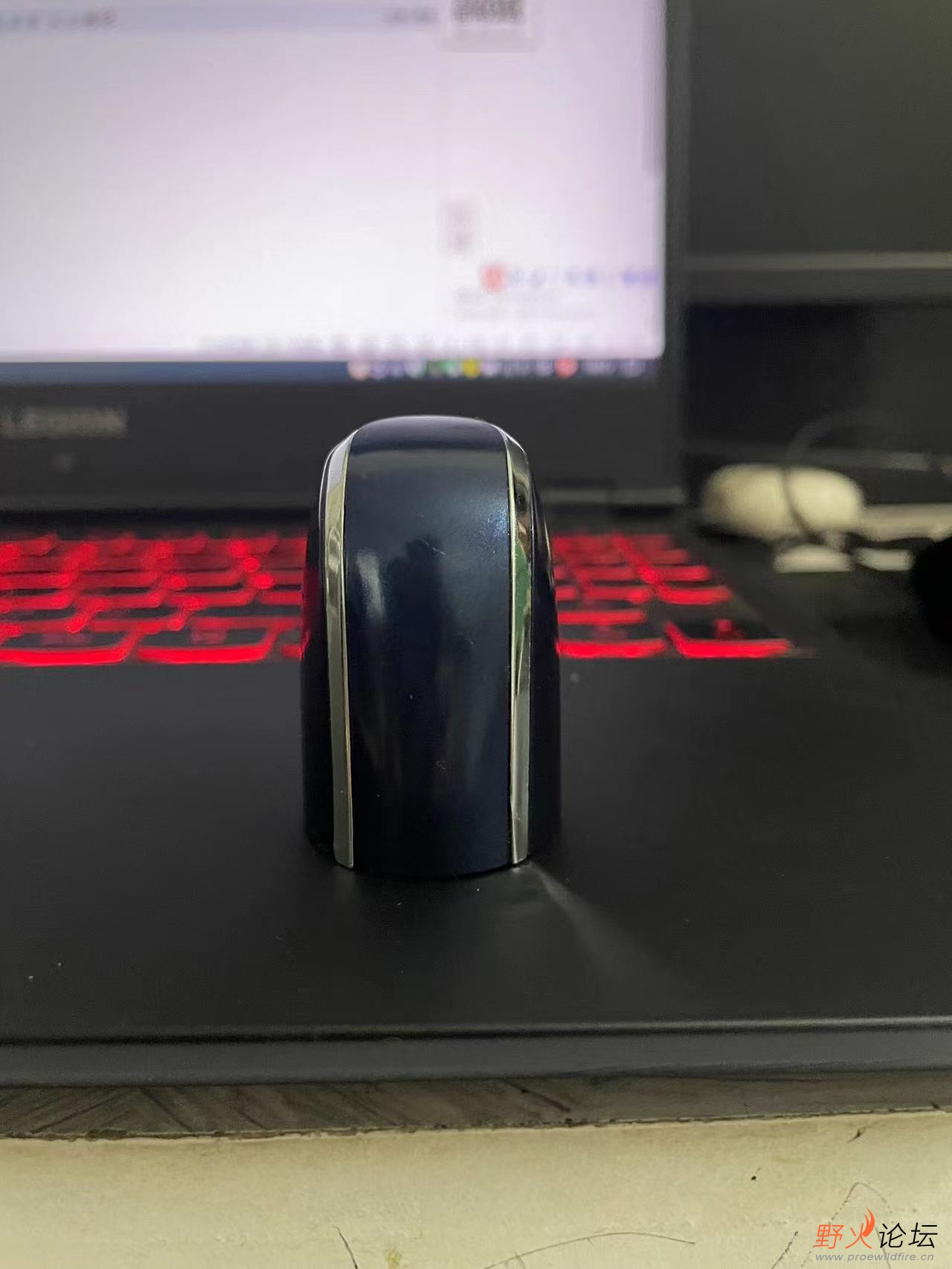

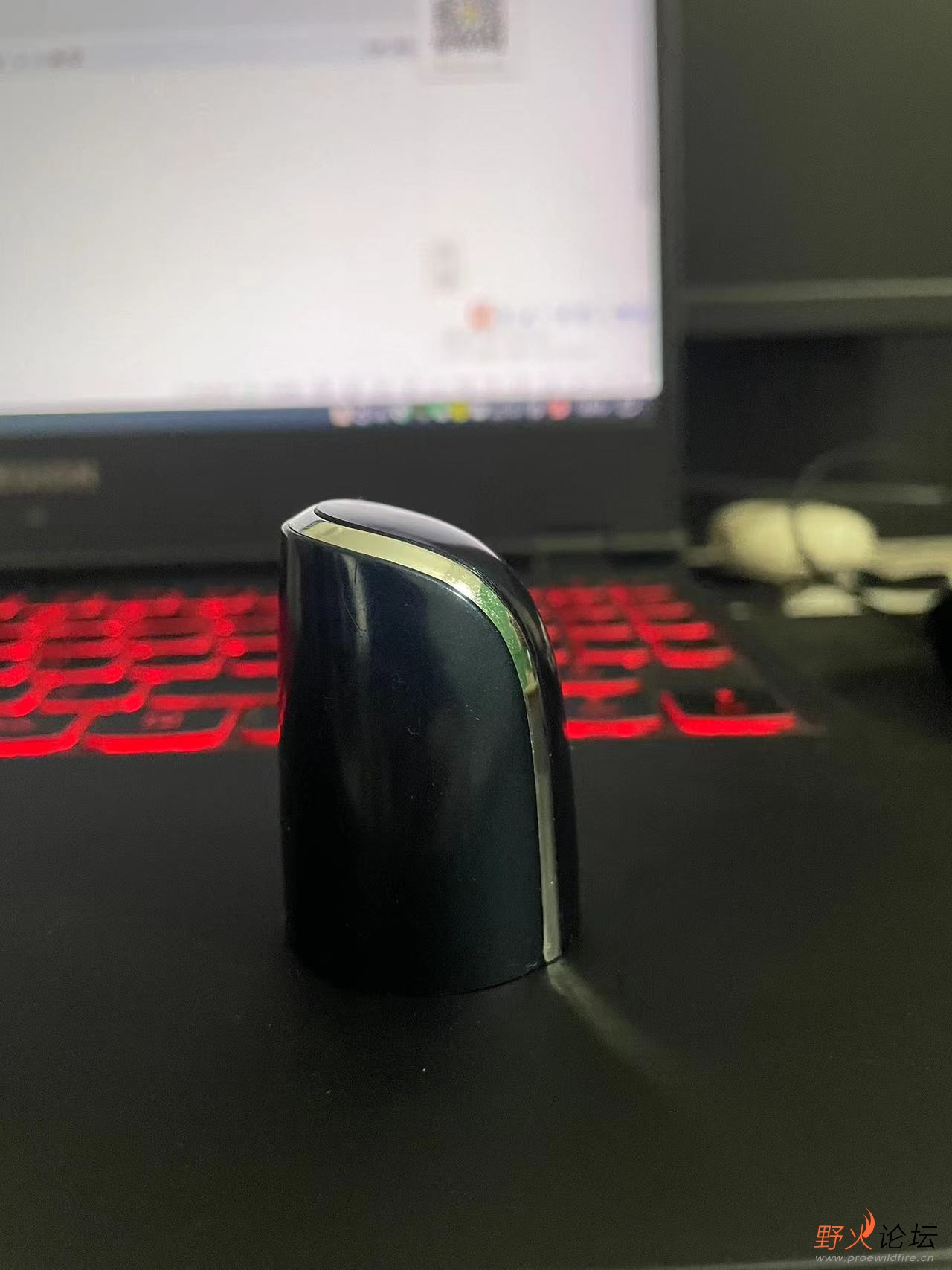

[求助] 求这个零件曲面的建模思路和方法

发表于 2023-4-1 21:41 | 显示全部楼层
按图使用样式分别在顶、前、侧平面画出曲线,然后创建曲面。细节部分使用偏见即可。

发表于 2023-4-2 10:19 | 显示全部楼层
这个简单,先以金色那个零件的轮廓线拉伸一个曲面,在画出顶视图轮廓线,然后再画出前视图轮廓线,再通过边界混合得出二分之一个曲面,然后镜像,合并,就可以了。

发表于 2023-4-2 10:21 | 显示全部楼层

 楼主| 发表于 2023-4-2 14:37 | 显示全部楼层
hanhanba 发表于 2023-4-2 10:21
这个简单,先以金色那个零件的轮廓线拉伸一个曲面,在画出顶视图轮廓线,然后再画出前视图轮廓线,再通过边 ...
有图吗,大概画一下就好
