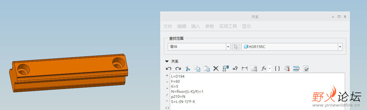

公司里面有直线导轨的族表,想研究下怎么制作的。关系式里面大概能看懂一些,L是导轨长度,F是沉头孔的间距(阵列的距离是60),K是其中一个孔到一个面的距离是5,N是几个孔(那个FLOOR是什么意思)。后面的P210=N代表什么意思。S是另一个孔到面的距离。
我想问的是里面的L、F、N、S代表了是么是软件默认的设定吗?还是需要自己设置的,FLOOR和P210=N代表什么意思。

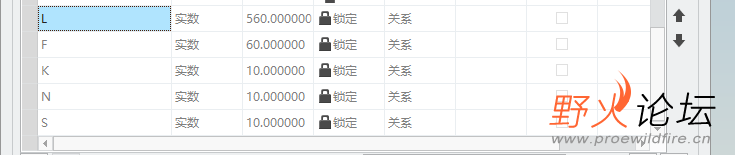

我自己制作了一个,只要把那段关系式复制上去就行了,打开参数后里面也有了那些LFNS的数字

 楼主| 发表于 2023-4-1 17:15 | 显示全部楼层

发表于 2023-4-1 17:36 | 显示全部楼层
floor是内置函数,向下取整。

发表于 2023-4-2 00:19 | 显示全部楼层
阵列用的关系式,只需调整长度, 个数根据孔距变化,

发表于 2023-4-3 08:04 | 显示全部楼层
主要是用来控制多长的尺寸有几个螺丝孔

 楼主| 发表于 2023-4-3 08:33 | 显示全部楼层
kusoray 发表于 2023-4-3 08:04
主要是用来控制多长的尺寸有几个螺丝孔

发表于 2023-4-3 08:53 | 显示全部楼层
分享下文件 或者把参数对应关系标一下 要不大家还得猜
114
143
 楼主| 发表于 2023-4-3 09:19 | 显示全部楼层
文件加密的。我重新画一个导轨没带参数,然后把截图里的关系式复制进去,就会自动添加了参数,参数就是图片里的那些
