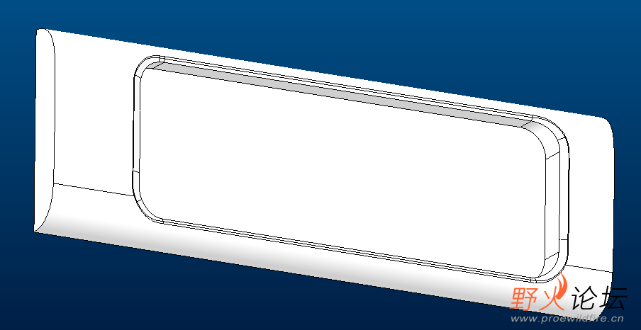

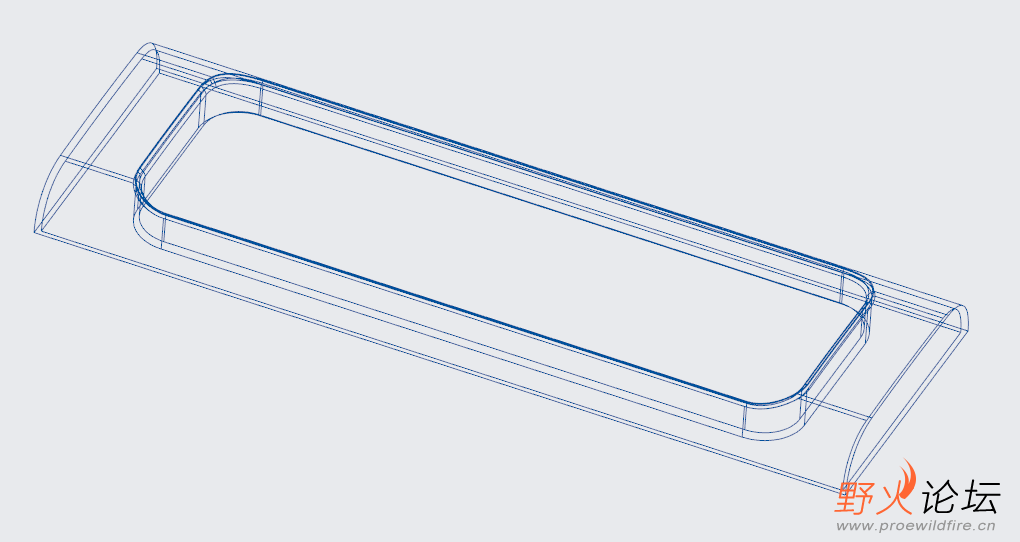

各位大神,下图的实体尝试多次无法薄壳,还请大神出马,看有什么方法可以实现薄壳,学习请教。
附件版本4.0
prt0001.prt.rar
200.61 KB, 下载次数: 29

肯定是有小面或者小R角在里面了,可以先抽壳后再倒R角

最大的面偏移不了,重新拉伸一个替换一下。附件Creo9.0的

发表于 2023-4-1 15:04 | 显示全部楼层
很多曲面弯曲半径太小,导致无法做壳。
使用:分析 -> 检查几何 ->半径 来确定最小半径的位置,然后使用IDD或其他工具修改曲面。
