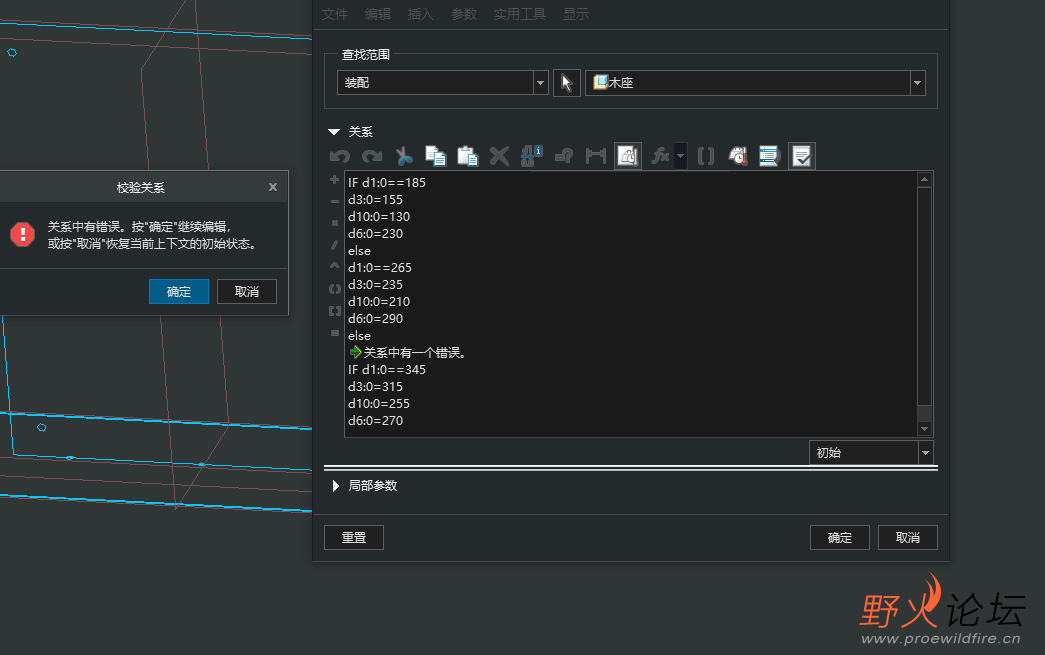

有大中小三款宽度不同的产品,我想用骨架文件做一个类似族表的东西,目前的想法是通过关系式,改变其中一个宽度尺寸,其他尺寸也跟着变了。
骨架文件用小号的尺寸做草图,改成中号的宽度尺寸没有问题,其他尺寸都跟着变了,但是改成大号尺寸就出错了,请大家帮忙看看是否是关系式写错了?应该怎么写?
IF d1:0==185
d3:0=155
d10:0=130
d6:0=230
ELSE
d1:0==265
d3:0=235
d10:0=210
d6:0=290
ENDIF
IF d1:0==345
d3:0=315
d10:0=255
d6:0=270
ENDIF
改中号尺寸没问题
改大号尺寸出错
应该怎么修改关系式?
314
397

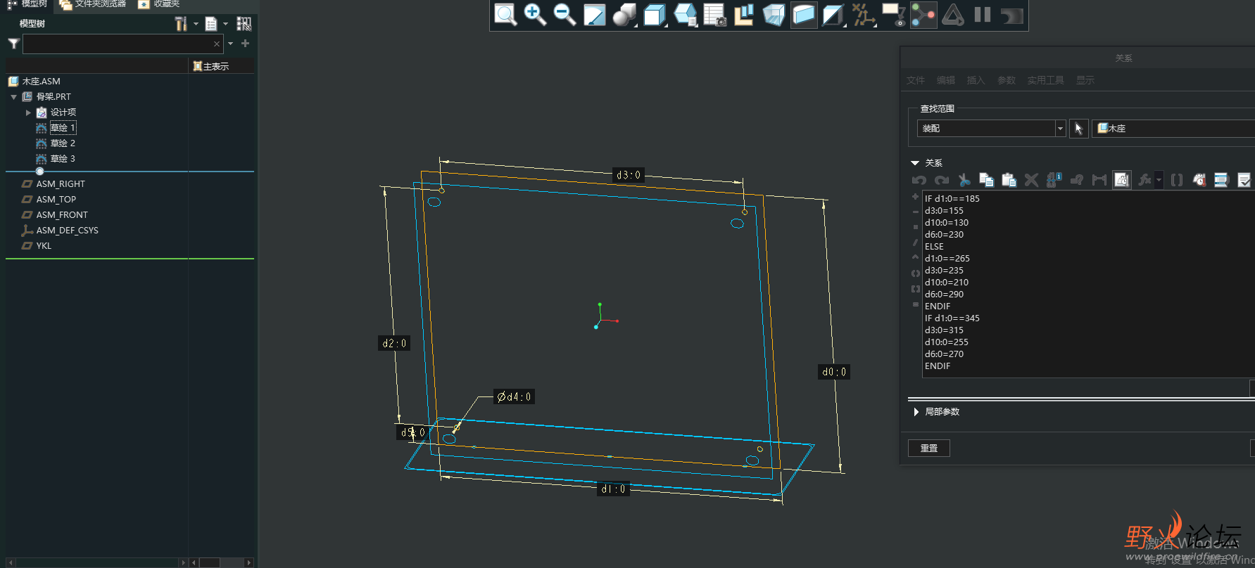

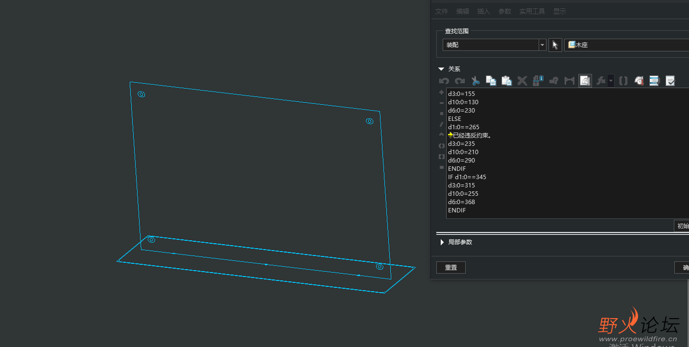

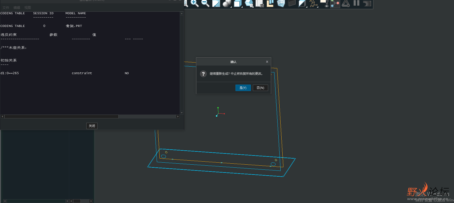

 楼主| 发表于 2023-3-31 17:30 | 显示全部楼层
经检查是我将第三个条件的d6:0=270设置错了,但是改正之后有约束冲突,应该如何修改?

发表于 2023-3-31 19:05 | 显示全部楼层
IF d1:0==185
d3:0=155
d10:0=130
d6:0=230
ENDIF
IF d1:0==265
d3:0=235
d10:0=210
d6:0=290
ENDIF
IF d1:0==345
d3:0=315
d10:0=255
d6:0=270
ENDIF
196
285
发表于 2023-3-31 19:27 | 显示全部楼层
IF d1:0==185
d3:0=155
d10:0=130
d6:0=230
ELSE
IF d1:0==265
d3:0=235
d10:0=210
d6:0=290
ENDIF
IF d1:0==345
d3:0=315
d10:0=255
d6:0=270
ENDIF
ENDIF
394
487
发表于 2023-4-1 10:38 | 显示全部楼层
你的“ELSE
d1:0==265”  和前面的条件冲突了。。用else的意思就是d1≠185时执行下面的等式。。
你这种就直接每个d1值的情况都用一组if  和endif就完事了。
