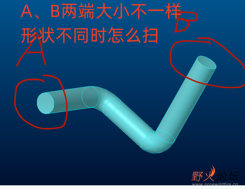

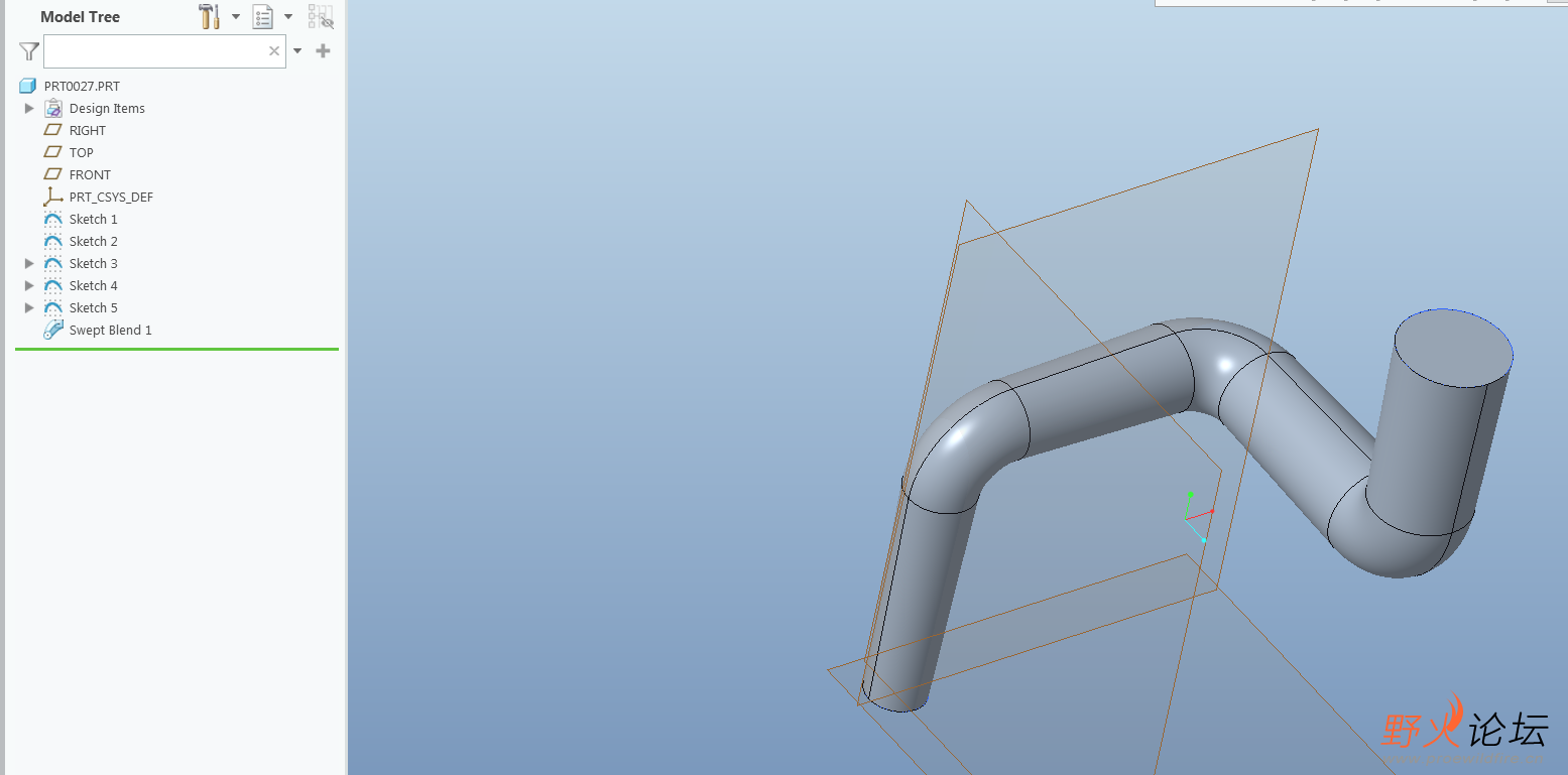

用的土办法
prt0001.prt.zip

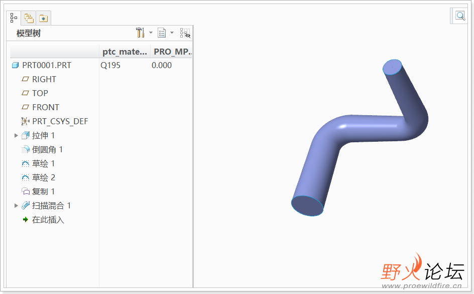

发表于 2023-3-31 08:54 | 显示全部楼层
使用混合扫描。

 楼主| 发表于 2023-3-31 09:05 | 显示全部楼层
抚星 发表于 2023-3-31 08:54
使用混合扫描。
谢谢谢谢
您中间那个复制用的是那个命令

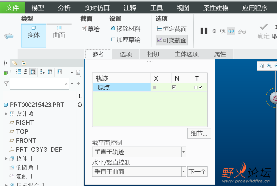

还可以用可变截面扫描

hanhanba 发表于 2023-3-31 14:16
还可以用可变截面扫描
怎么操作能指点一下吗

发表于 2023-3-31 15:31 | 显示全部楼层
pyd882 发表于 2023-3-31 15:22
怎么操作能指点一下吗
选截面的时候可以选两个

hanhanba 发表于 2023-3-31 15:31
选截面的时候可以选两个

发表于 2023-3-31 15:45 | 显示全部楼层
pyd882 发表于 2023-3-31 15:36
在什么位置可以选择两个? 截面下面只有草绘啊
草绘两条轨迹线
