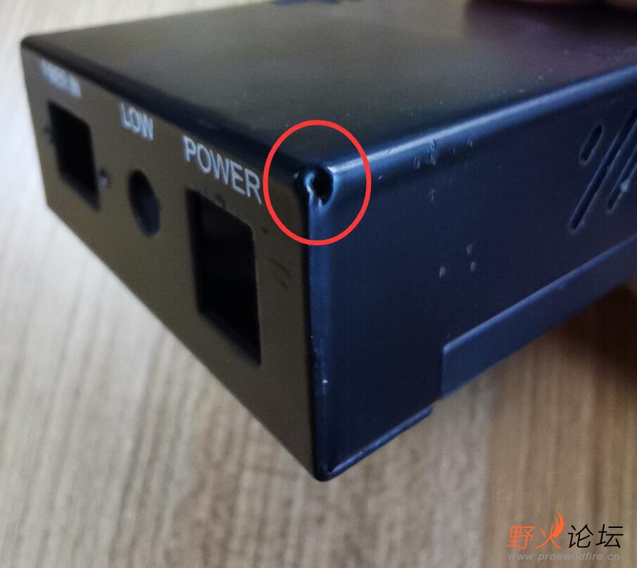

图中这个工艺缺口,钣金建模的时候怎么做的?

发表于 2023-3-30 17:10 | 显示全部楼层
止裂槽

发表于 2023-3-30 17:13 | 显示全部楼层
看着像圆形工艺缺口,你可以做的比他漂亮,用方形的。

 楼主| 发表于 2023-3-30 17:55 | 显示全部楼层
我知道是止裂槽,只是在PRO/E里做不出这么好的效果来

发表于 2023-3-30 22:01 | 显示全部楼层
难看死的玩意还做 薄板根本不做止裂槽

发表于 2023-3-31 08:14 | 显示全部楼层
不做,开模做出来就漂亮,你画了做出来就难看死了。

发表于 2023-3-31 08:53 | 显示全部楼层
你用实体转钣金,维持原样做个试试
