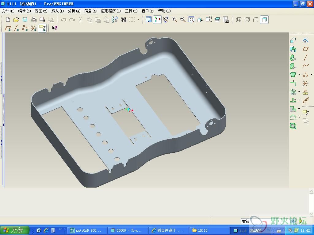

请教高手指点这个板金盒子如何展开?

发表于 2009-2-4 12:06 | 显示全部楼层
可以展开的
不过没有什么意义

发表于 2009-2-4 12:29 | 显示全部楼层
创建了裂缝就可以了

发表于 2009-2-6 09:51 | 显示全部楼层
冲压成型, 然后加工侧面, 如果零件是钣金则设计有问题, 如果是铸铝模塑还差不多

发表于 2009-4-1 09:32 | 显示全部楼层
可以創建變形區域就可以了,不過對實際生産可能沒什麽幫助
