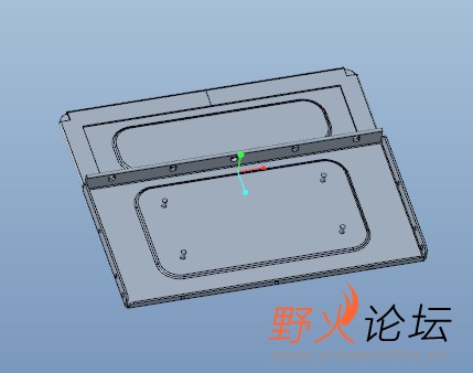

这是一个钣金STP格式的,打开后成了曲面,无法实体化,请教下各位怎么来操作能实体化!

发表于 2023-3-29 20:48 | 显示全部楼层
有破面,绿色部分是破面,请修复

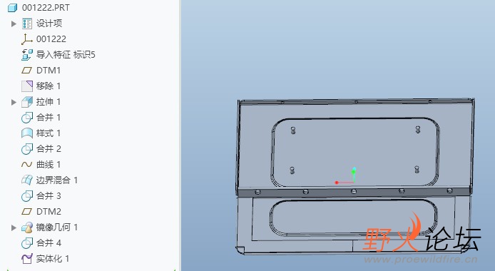

发表于 2023-3-30 08:28 | 显示全部楼层
IDD修复,然后删除破的大面,做线,合并,实体化。

发表于 2023-3-30 08:30 | 显示全部楼层
效果如图
494
944
发表于 2023-3-30 08:31 | 显示全部楼层
补充步骤图

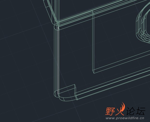

发表于 2023-3-30 14:24 | 显示全部楼层
再提供一个偏门方法:可以试试在autocad里补下——CREO发现破面,cad里补下,是C和A协同使用。
附件是补好导出的sat文件,导入CREO后可以直接实体化。
Drawing1.sat.zip

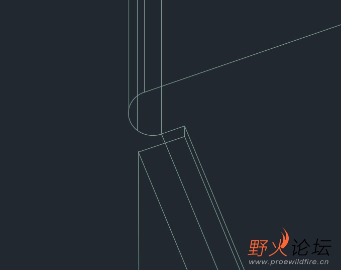

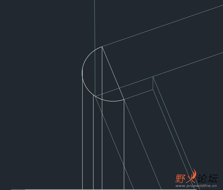

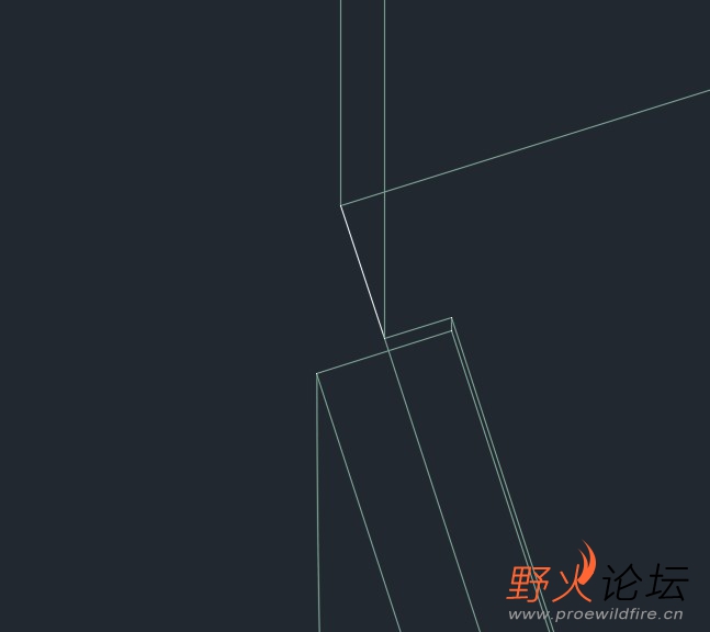

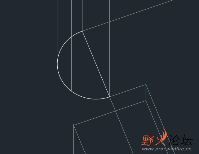

发表于 2023-3-30 23:03 | 显示全部楼层
spl168 发表于 2023-3-30 20:25
具体怎么操作 ,CAD里面怎么补面
具体情况需要具体分析,这个零件导入cad后本身就是个实体(但导入CREO却是片体),我只能就当前这个零件说说过程(当然如果是曲面,cad也可以补,用patch命令。你可以在高版本的版本,进入三维建模工作空间里自己摸索下,要说明白可不是三言两语的事)
1.导入001.stp,放大到CREO里有问题的地方。图1
2.在对应位置绘截面(可以用solidedit提取那个弧线边,当然你画出来也可以),ext拉伸到另一头。图2和图3
3.将两者uni求和. 图4和图5
用以上重复步骤将另外地方补上,导出sat.OK!
